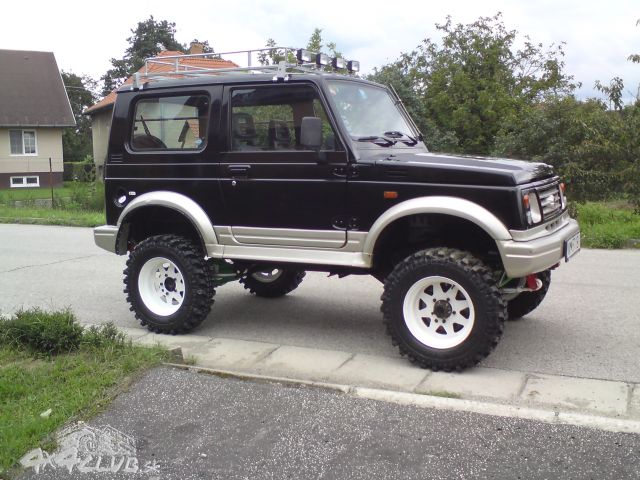

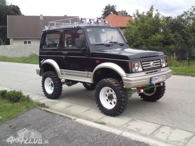

akurat nam malicky problem v zakrute mi hodi same cestnu 4kolu a zacne to vydavat vybracne zvuky v com to mozebyt ale inac super

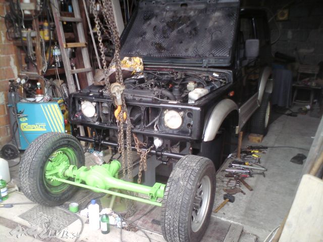

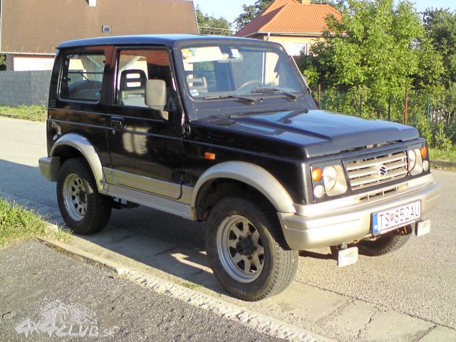

pekny samson ako keby som videl svojho na zaciatku uprav :-D mas tam motor z peugeota 46kw? aky to mas rocnik? a rozmer pneu?

nazdar rocnik je to 2000 a pneu 205 70 r15 ocuj ako si riesil predny kardan nelame ti ho moc? hore caves

no ono ja som tam menil pera,dal som tam z uazu a to kardan mi vobec nevychadzal tak som tam prerobil kardan s discoveryTD5 dvojkryzovy a teras pohoda www.4x4club.sk/forum/viewtopic.php?t=45 ... &start=105 tu kukni cele to mam zdokumentovane :D a motorek ma kolko kw?
