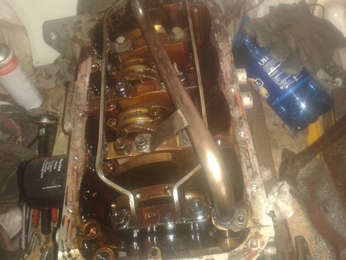

1414941599629.jpg [ 48.36 KiB | Zobrazené 12025 krát ]

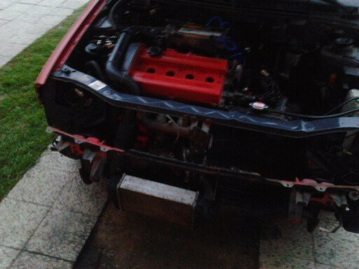

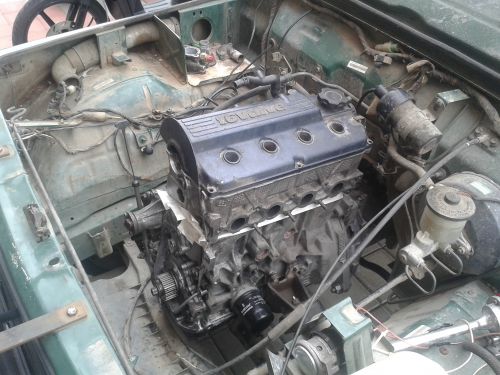

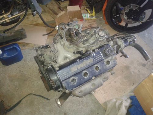

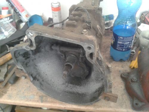

Pár fotiek zo zastavby G16 do môjho SJ413, nakolko mi pôvodná 1.3 karburátor žrala nervy rozhodol som sa vymenit ju ... moja garáž ponúkala 1.316v dohc (SWift GTI) alebo 1.6 16v G16a swift ,kedže 1.6 ma jednobodový vstrek a vačši krútiaci moment rozhodnutie padlo na nu :)
Poznámka: G16
obrazok.jpg [ 34.98 KiB | Zobrazené 12017 krát ]

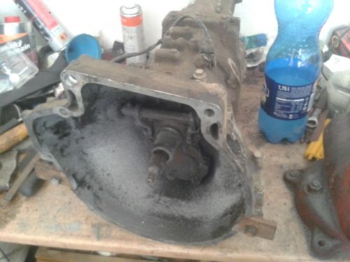

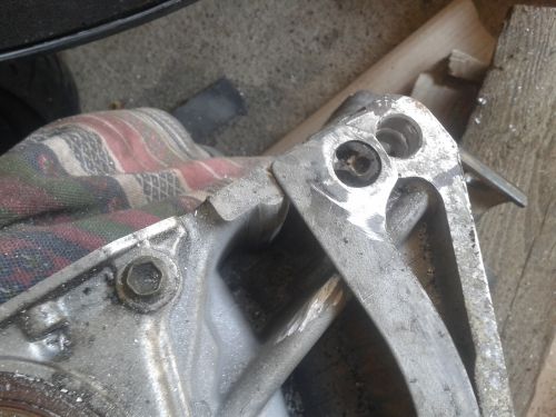

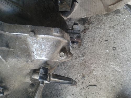

Na spominanom motore som zabrusil ventily ,pomenil gufera na ventiloch a hlava sa zrovnávala,čo sa týka spojenia motoru a prevodovky ..uvažoval som nad prírubou ,dovarením al uší na prevodovku no nakoniec som to vyriešil rozoberatelným spojom
obrazok (4).jpg [ 30.13 KiB | Zobrazené 12015 krát ]

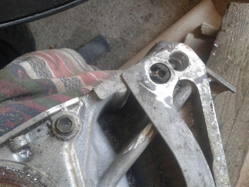

Poznámka: Do motora som vybrúsil miesto na hlavy skrutiek ktoré držia platničky na prevodovke(pri použiti skrutiek so zapustenou hlavou by to nebolo za potreby )
obrazok (3).jpg [ 36.46 KiB | Zobrazené 12015 krát ]
Poznámka: vrchné diery bolo treba prevrtat a urobit väčšie osadenie na vodiaci kolík
obrazok (1).jpg [ 31.18 KiB | Zobrazené 12015 krát ]
Poznámka: Vyfrezoval som (miesto) a použil hladko tahanu ocel
obrazok (2).jpg [ 34.4 KiB | Zobrazené 12015 krát ]

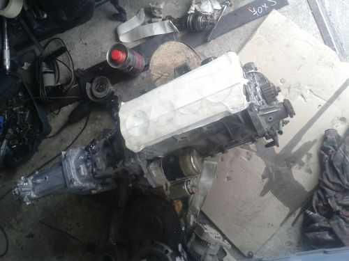

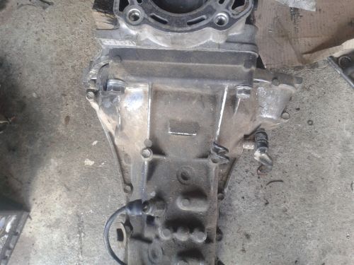

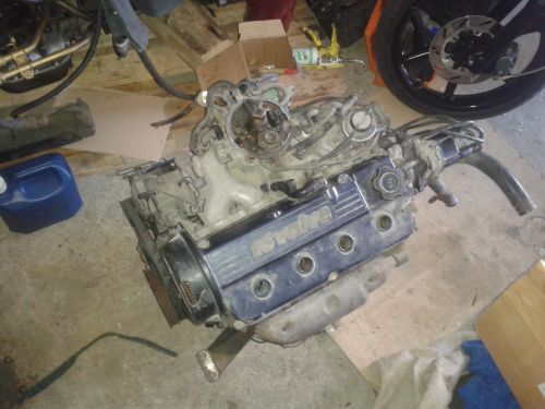

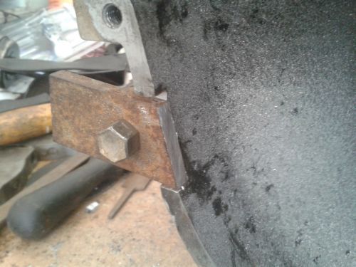

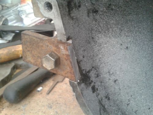

zopár foto s montáže
Poznámka: detail vyrábaného spoju
obrazok (5).jpg [ 36.01 KiB | Zobrazené 12014 krát ]
Poznámka: skúška zmontovania mimo auto...motor dostal novu spojku

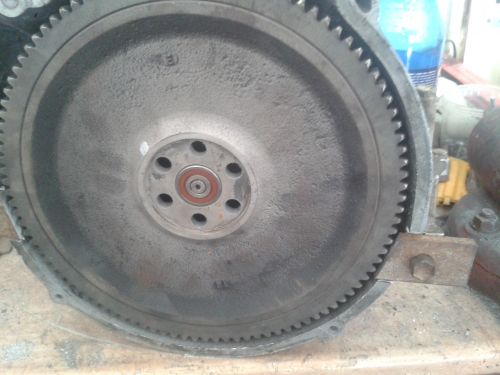

Poznámka: štartér ... kedže 1.6 má vačšiu prírubu štartér na svoje miesto nepasoval...mal som pred sebou prvý vážnejší problém musel som upravovat štartér aj blok motora
obrazok (10).jpg [ 32.67 KiB | Zobrazené 12014 krát ]

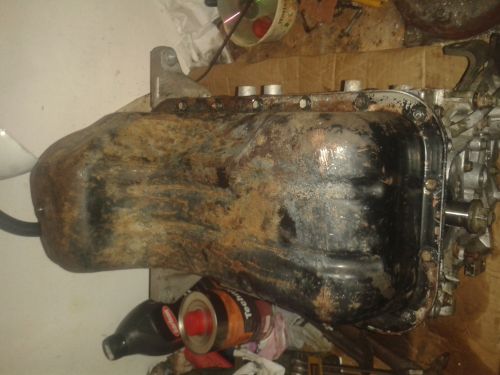

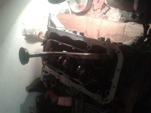

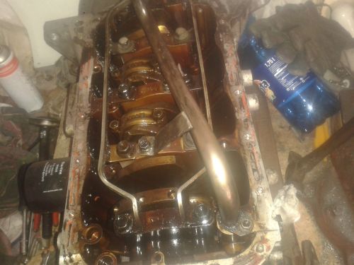

Další rozdiel bol v olejovom sacom koši, použil som čast s 1.6 a čast samurai, držiaky sa museli prevárat skrz iné umiestnenie
Poznámka: vymerané..ustavené
obrazok (7).jpg [ 33.08 KiB | Zobrazené 12013 krát ]
Poznámka: Zváranie
obrazok (8).jpg [ 20.64 KiB | Zobrazené 12013 krát ]
Poznámka: Po menších úpravách zapasovala aj vana SJ
obrazok (9).jpg [ 30.9 KiB | Zobrazené 12013 krát ]

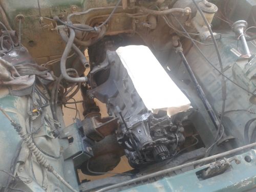

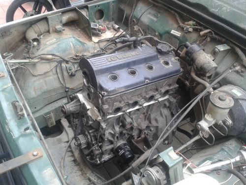

motor ako celok zapasoval do auta bez väčších problémov , bolo nutne upravit oba úchyty na bloku (blok g16 je celkovo širší čo sa týka úchytov) lavý uchyt som použil original ,pravý som vyrábal, nakolko som použil motor swift , musel som dokúpit vačku vitara 1.6 16v + prírubu na rozdelovač ..rozdelovač samotný budem musiet zložit s častí swift /sj
obrazok (11).jpg [ 33.19 KiB | Zobrazené 12011 krát ]
obrazok (12).jpg [ 45.9 KiB | Zobrazené 12011 krát ]
