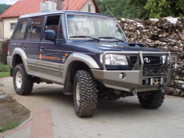

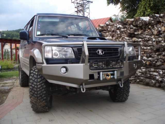

konečne aj pre seba :-D Obrázok Obrázok Obrázok Obrázok

:smt023 :smt023 :smt023 Uz to zacina mat formu. Super praca

ivan vyzera dobre to si robil ty?
paci sa mi ze si pouzil farbu ako maju tie plastove kryty...je to decente :-D
very good :D

tak to je parada... pevnostacik ako ma byt... dost ale vydrzi aj povodny naraznik, mam vyskusane :-D

Ivan:vyzera to zaujimavo...je to domaca vyroba ci kupovane? Spodna hrana toho naraznika je tak ako pri seriovom? a co vaha? kolko kg ma aj s navijakom?

Pekne! Ale este vymysli aj dozadu ale taky, aby sa tam vmestil aj navijak. Chcel som predny uz aj ja riesit, len mi je luto torziek, tak som to nechal tak. Ale do zadu by sa obcas navijak hodil, budem musiet nieco decentne poriesit.

Ivko pekné , veľmo :wink:
Tuším ťa to baví viac ako frontera :D .
Vaha medzi 80-90 kg všetko robím sám. :-)
treba podumať všetko sa dá.

ivanbb píše:
romo11 píše:
Pekná práca-bodli by tam dobré veľké diaľkové.

No pristane tomu autu :smt023 len nema šekle nejak velmi nizko ?,viem na tahanie je to ok,ale možno by bolo vhodne ich dat vyššie aj pre zdvihnutie Hi-Liftom,ale to len moj laicky pohlad :oops:

...k tomuto skromnému kutilovi treba dodať, že jeho galloperík prešiel bez ťažkostí tohtoročný mokrý Tisovec v základe = bez úprav, obutý na 31" MT; proste keď sa vydarí medzikus... :D

Ivanko pekná práca a fakt to začína pekne vyzerať. Pekný offík. :smt023

Ivko ... cista praca a musim povedat , ze si trafila aj moje zamery ohladom farby ... Pekne vo farbe plastov ...
Onee - a na Y61 by si neskusil ???? :oops:

... vyborne Ivo, paci a klobuk dole :-)
Aj ja som spokojnym vlastnikom Ivovho vyrobku ...
