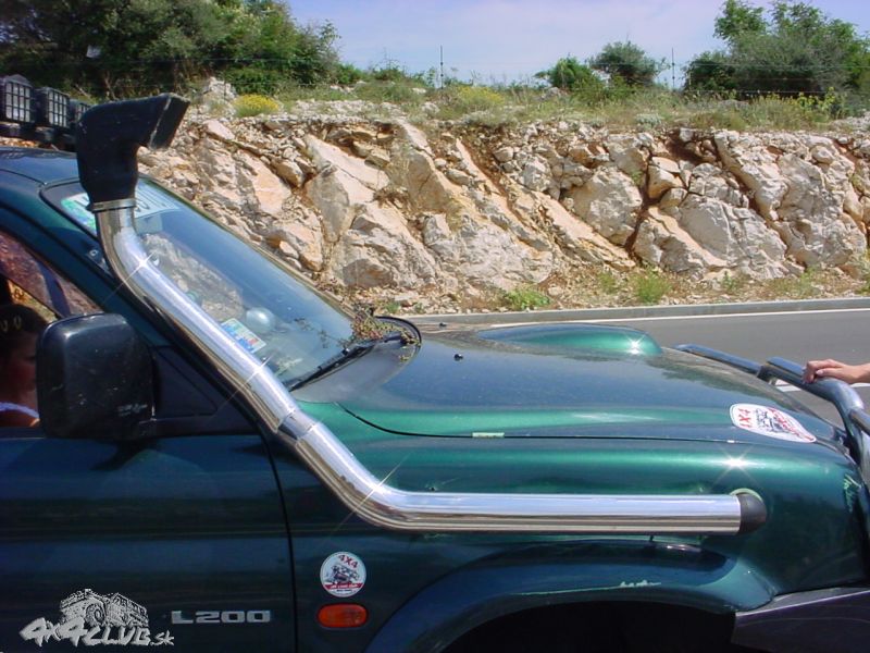

vyzera to dobre...neskusal si v mori?

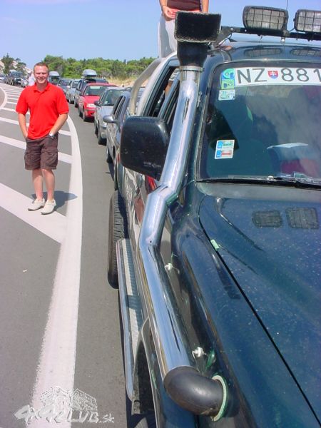

inak tie kolony nezavidim ...minuly rok som si ich tiez uzil :-D :-D

Mal som zakázané od mojej polovičky všetký moje bezhlavé akcie a to nehovorým o kolone na spet ktorá čakala na trajekt

Pekne si to urobil. Nemozes to nafotit pod kapotou, ako si to riesil? :D

ascanio píše:
Dal som dole vzduchový filter je tam diera na nasávanie na vzduch spod blatníka prevrtal som stred vyrezal dieru použil gumennú hadicu asi z ávie nie som si istýpresne ten rozmer aká je nerezová trubka možno nafotím ked budem farbyt auto. ;-)

Máš chybu v nadpise - stojí tam "amatérsky" :-D . Vyzuálna stránka je perfektná, klobúk dole. Zaujímalo by ma, ako je to po funkčnej stránke. Zdá sa mi, že to nerez potrubie je úzke - asi to bude tou kobrou hore. Fotky niekedy dosť skresľujú...

Vyzerá naozaj super :!: :smt038 Priemer toho potrubia je rovnaký ako je orginál?

celkom pekne
len nechapem, ked si si dal taku robotu s tymi ohybmi , preco prve koleno je plastove ? a tu kobra , hm nejako mi nepasuje k takemu peknemu snorchlu

RADOFFROAD píše:
celkom pekne
Kobru som mal ,volakedy som mal plastovú rúru vždy sa my rozbyla a taký ohyb sme neurobyly bolo by to :smt017 a gumennú hadicu som vedel napojit aj na vonkajšiu stranu aj vnútornú. Na miesto tej Cobry čo by si urobyl ti ?

veľmi pekne prevedená práca ,,,, aj ta kobra mi tam pasuje,,,,
P.S. ked nebudes mat co robit, mozes aj mne také :smt081

no, ked uz je taky fakt perfekcionisticky, nieco vymysli, nejaky cool tvar, potom to bude TIP TOP IMPROVED by LOSOS ;-)

Príspevky: 490
[quote="pablo"]veľmi pekne prevedená práca ,,,, aj ta kobra mi tam pasuje,,,,
P.S. ked nebudes mat co robit, mozes aj mne také :smt081[/quote
Aby sme vedeli ubobyt musím mat auto aby sa dalo prisposobit k tvaru kasne .cena vychádzá cca 2000 sk drahý je materjál.

LOSOSko počuj a mne by si vedel vybaviť u kamoša taký šnorchel ?
Tvar je taký istý no ale také gum.koleno to máš odkial?
Dá sa to niekde kúpiť :-D ???
