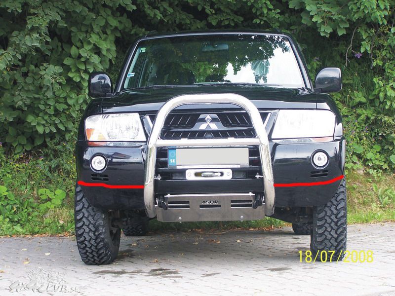

 Pajero V60 komplexna uprava
Príspevky: 240
Uprava Pajera 3,2 Di-D:
1) zdvihnutie podvozku
2) 100% uzavierka zad. diferencialu
3) Kryty motora a prevodovky ASFIR
4) navijak Superwinch EP9
5) rozsirovacie podlozky 3cm
6) predny ochranny ram
7) pneumatiky BF Goodrich 235/85 R16
a dalsie drobnosti
Este pred upravami
Po upravach
Svetla vyska pred. krytu pred upravou
Svetla vyska pred. krytu po uprave
Svetla vyska zad. diferencialu pred upravou
Svetla vyska zad. diferencialu po uprave
Vyska prahu pred upravou
Vyska prahu po uprave
OME, Asfir kryty podvozku

Velmi pekne. :smt023

Ešte by som karboškou odstránil niektoré prebytočné veci... :-D
Pon, 21.07.2008, 22:26
tu je vidieť, že aj auto do terénu môže byť pekné :roll: . Ešte by som dal nášlapné prahy. Predídu škodám, v tomto prípade veľkým:smt022 .
Už aby sme tohto krásavca videli v akcii .

pekna pracicka. Len dve veci...
1. mal tan majitel hned nahodit pevnostak - bolo by to urcite funkcnejsie
2. Otazocka. Pajero V60 nemalo v zaklade uzavierku zadneho diferaku, ked ho spominas v upravach???
... A este jedna. Od koho su tie nove pruziny? - ta modra farba mi nieco napoveda, ale pockam si na Tvoju odpoved :-)

Príspevky: 240
fiberopt píše:
1) pevnostak nechcel lebo sa mu nepaci a staci mu tento naraznik.
2) Tato verzia-vybava Pajera nema 100% uzavierku, ale MASTC (trakcny a stabilizacny system). Kedze vieme, ze uzavierka je uzavierka tak sme ju tam domontovali. Pruziny a aj tlmice su Dobinson.

hollyml píše:
fiberopt píše:
... dikes. Tu znacku pruzin som nahodil aj ja... :-)

michi ... veď vieš... "všetko čo je zbytočné, časom odpadne. Čiže to čo odpadlo, bolo zbytočné" K záverečnej optimalizácii nárazníku príde v priamej prevádzke.
Inak gratulujem :smt023 aj z auta na IWS ste vykresali celkom realisticky vyzerajúci offroud. Teraz len budeme sledovať životnosť stroja (ktorá však len nepriamo súvisí s úpravami)
