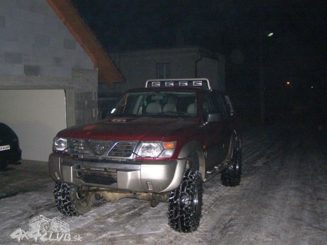

Uvidíme, keď to zapojíme ale dopredšie som nechcel aby my neosvetlovalo kapotu a potom tam mám hneď strešné okno, takže je to najvpredšie ako sa dalo veď uvidíme.

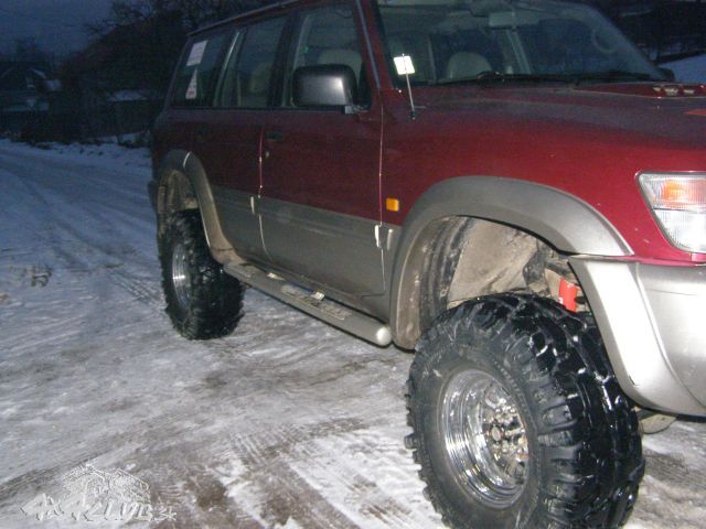

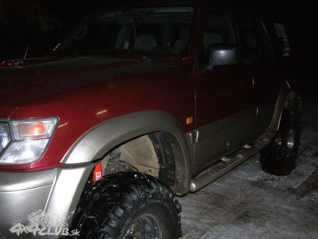

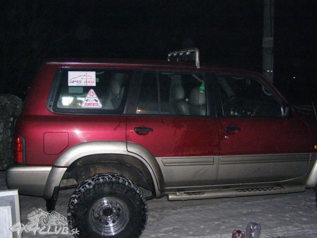

Ano , sú privarené na držiakoch na čom boli prišroubobané originálne hliníkové nášlapy. Takže to musí na nastupovanie stačiť a nie na dvíhnie hi liftom.

ja tiez jazdim wagon Patrola a jedna z prvych veci , ktore pojdu dalsie budu naslapy PRIPEVNENE NA RAM a nie na kasnu ! Dovody ? Momentalne vzdy ked trepem auto cez nejaku hranu tak nalapy su ohnute hore a ohyb je v mieste votknutia do kastle a v pripade dalsieho poskodzovania tejto partie bude ododu tie zavesy alebo neotvorim dvere. Naslap ma (podla mna ) sluzit ako ochrana prahov presne v takychto okamihoch = tlak zdola a zboku (sekundarne na HiLift a ine zavesenia) Takze sa velmi prihovaram v mene tvojho Patrola za uvevnenie na ram , tak ako ste to spravili tomu wranikovi ...

Ja by som to inak nechcel :
Na Vladovom wraníku mi chýba tá výztuha proti tlaku z dola.
Je fajn dvihnúť auto kdekoľvek dokola, či za nášlap, alebo predný
či zadný pevnosťák.
Nehovoriac o ochrane vyššie popísanej...ale proti
gustu žiaden dišputát :-) .

Čas ukáže, podľa mňa je rúra pevnejšia ako jakel, až bude treba dorobíme výstuhy. Je to prvý krát čo to robím tak ma všetci nesúložte.

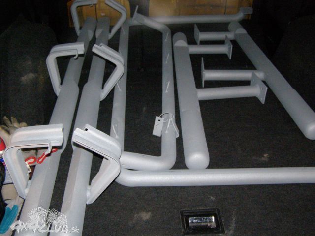

Opieskované a pozinkované, ešte práškovú farbu a montáž.Obrázok

Jasné že ZH, šak sme zo ZH, a zajtra práškujeme v ZC.

Pozor, je to ručný zinok, tzv. šopovanie, nie je to ani žiarové ani galvanické (trochen sa bojíme deformácie)

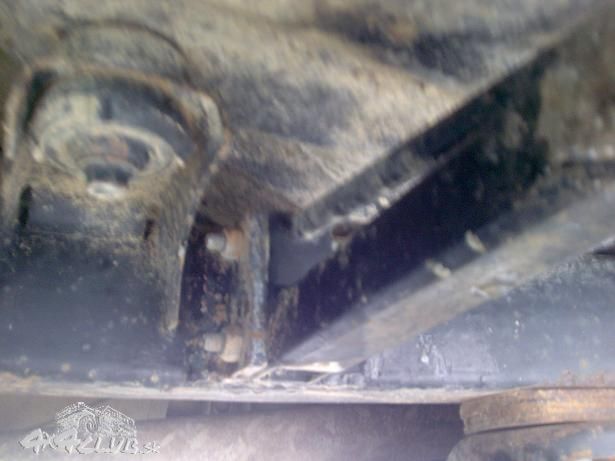

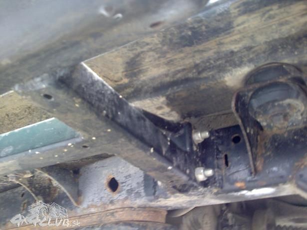

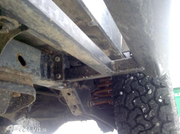

Mam ich tiez tak uchytene ako tono, (ved som zobronil fotky :wink:) a nema to chybu, mozem zdvyhat, skakat po nich a ani neceknu. Uz si nepametam ako tono, ja ich mam prichytene 3x na rame.

No ale tieto sú chtané o podbeh karosérie a to je hlavný bod kritiky
Keď už si si dal tú robotu s výrobou pevných nášlapov /anglicky sa to volá rock slide, čo lepšie vystihuje ich funkciu/ naozaj nechápem prečo to chceš chytať na pôvodné držiaky. Nejde len o dvíhanie hi liftom. Skôr alebo neskôr sa Ti stane, že celou váhou auta sa na ne zavesíš o peň alebo kameň a potom budeš možno opravovať dieru v karosérii, keď sa to vytrhne aj z podlahou. V lepšom prípade neotvoríš dvere. :roll:

Už napráškované a namontované,ešte zapojiť.Obrázok
