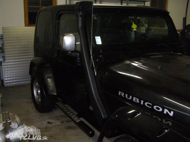

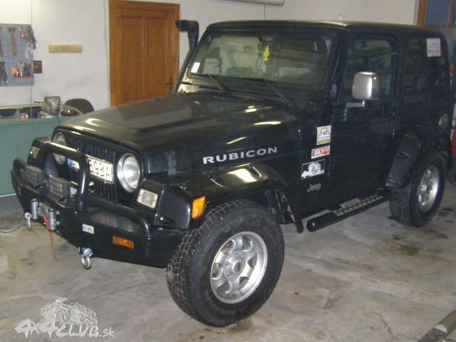

Zatial hotové nášlapy.Obrázok

Chlapi fakt pekná práca :smt038 , mám jednu technickú otázku ak to nie je tajné, ten nášľapný výrez v rúre je do polovice priemeru alebo je to menej :smt017

VOJTO PO píše:
Ja to mám na asi 1/3-ak chceš,príd pozrieť-je to z nerezu.
Patrol Y60,2xLada Niva.
Pia, 16.01.2009, 14:08
Príspevky: 687
Bydlisko: TN
vyzera to dobre mohol by si dat viac detailnejsie fotky fotene na dennom svetle? mimochodom urezal si ten antikorovy pas z tabule niecim specialnym?
Pia, 16.01.2009, 14:32
Príspevky: 495
Bydlisko: Trnavá Hora
Hrúbka rúry 80 mm do ktorej sme dali vyfrézovať šikmé zárezy pod uhlom 45 o do hĺbky 30 mm. Pozdĺžne sme odrezali flexou ručne.

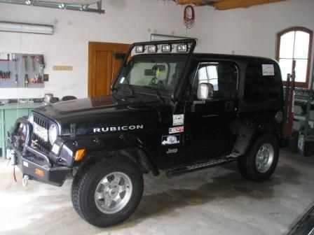

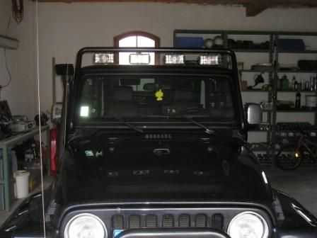

Už je aj rampa :smt038

len ma tak napadlo, ked sa s tou svetelnou rampou opres o strom, nenapacha to velke skody na kasni?
Patrol 3,0 TDi
Uto, 27.01.2009, 9:10
Príspevky: 1814
Urcite ano.Navyse si myslim ze to bde robit problemy za jazdy. Vibrovanie,drncanie.A nech je to dolu ukotvene akokolvek dobre,trochu silnejsi konar si s tym poradi.Praca je to pekna len konstrukcne nie OK.
Uto, 27.01.2009, 9:17
dindajko je to takmer totozne s fabrickym riesenim takze moc moznosti ako to este lepsie doriesit uz nie je :wink:
