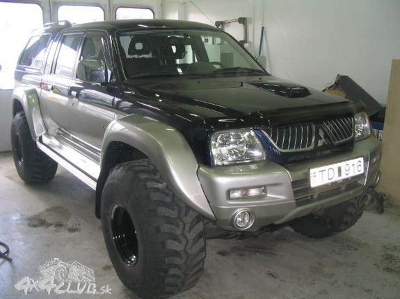

je o mne zname , ze som vseobecny odporca bodyliftu väcsieho ako 3 cm, kazdopadne je nutne ediet ucel na aky sa auto stavia
vyzsie uvedene upravy s vysokymi body su skormasirka ako heawy duty upravy...
ako u jemne naznacil Tomrs, samotny body bez upravy podvozku je vyloveny nezmysel
totiz okrem nvyhod samotneho body , prideme az k tomu, ze sie sa daju dat väcsie kola, ale zas nezaisla naprava trpi a homoklbom to tiez neprospieva , osobne si myslim, ze L 200 svedcia kola 31 max 32" aj vypada dobre aj funguje
P.S. ta cierno strieborna L 200 uprava na foto hore sem asi nepatri, vypada to ako pokus o Isladnnder , v nasich zemepisnych sirkach asi nanic, zvlast pri takychto zimach bez snehu :wink:
