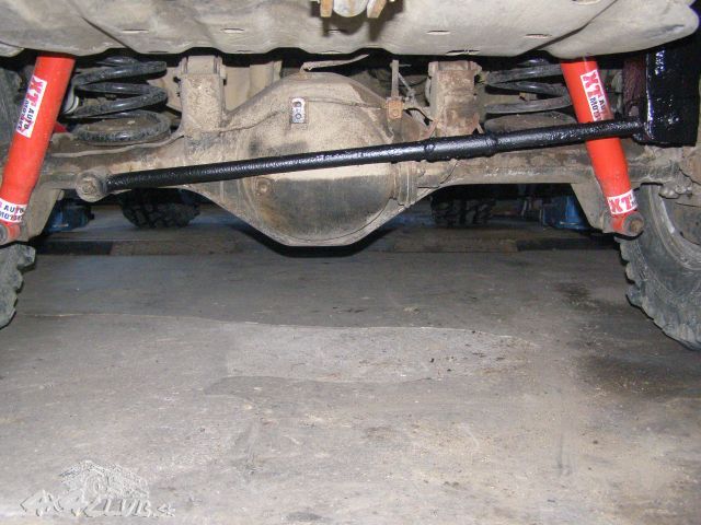

fajer píše:
"Krasa konecne patrol co nie je postaveny na IMku "
no nechcem pisat ze je to skarede.. a mozno to bude aj pracovat,
ALE:
co ine obsahuje XT podvozok ako IM ??
riesi KIT neako nastavenie sklonu naprav??
riesi KIT neako dlzku a odklon kardanov??
riesi KIT neako ulozenie panhardky??
a co BRZDY ??
To ze je nieco vyzsie ako na povodnom podvozku, este neznamena ze to aj funguje... ( funguje - nielen krizi )
a k IMku : KIT nema za primarny ciel markantne zdvyhat auto, ale funkcost podvozku aj pri nadmernom zatazeni - rozumej nasadenie dodatocnych prvkov ako su pevnostaky, navijaky, strecha, vnutorne dovybavenie, a pod.
Teda polemizovanie ohladom nasadenia IM ci XT by som uz konecne nechal na rozhodovanie po odbornej debate ludi a firiem , ktore podvozok implementuju NA POZIADANIE zakaznika.
Nikde som si nevsimol, ze by bolo napisane ze sa jedna o KIT. Ale iba o sadu tlmicov, strun a caster kit. Presne ako IM. Preto nechapem preco ocakavas ze v sade bude relokacia panhartiek. kardany poriesil caster kit, nie?

PAL ak si si to nevsimol, reagoval som na prispevok :
ked ma xces chytat za slovicka, mozem zmenit KIT na SADA

Pal máš pravdu kardany vyriešil caster kit.

hollyml píše:

fajer píše:
Kedze si pisal co vsetko tento KIT neobsahuje a neriesi, tak mi logicky prislo na mysel ze rozpravas o sade veci ktore sa maju postarat o kopletne zodvihnutie vozidla se vsim vsudy. Len som ti povedal ze to nieje sada, iba 4ks tlmicov a strun + caster kit.
Inak aj mne sa to paci ze si niekto vyberie taku moznost zdvihnutia auta, pre ktoru nemusi majitel z auta spravit obrneny transporter, alebo do kufra nalozit dva metre cementu. Tie nieje utok proti IM. Ja tiez v blizkej buducnosti idem menit zadne struny na aute za IM, pricom moje ego neutrpi ziadnu velku ranu ;)

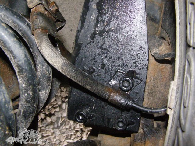

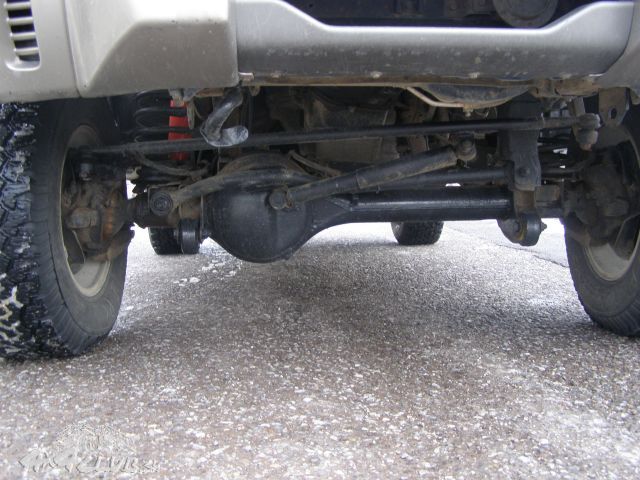

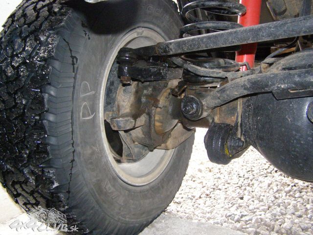

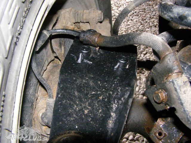

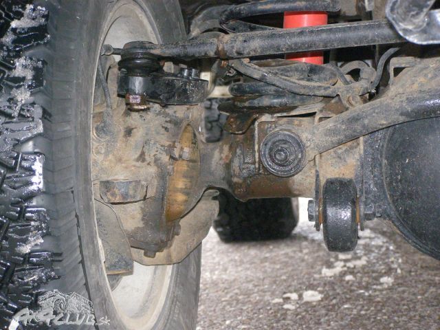

Dal som na radu Džonyho a predľžil som príchytky panhardiek smerom dole o 10 cm, ďalej sme riešily riadenie. Auto sa pri rýchlosti vyššej ako 80 km/h nedalo ukerovať vždy pri prejazde jamou alebo hrbom my strhávalo korman do ľava. Džony vyrobil rameno, ktoré som priskrutkoval na vrchu tehlici s dlhšímy 4 šroubamy a do ramena priskrutkoval spojovačku riadenia a ide to ako pred zdvihnutím auta :-) :smt128 . Ešte sa prevarila príchytka tlmiča riadenia na spojovačke. Mám napláne vymeniť čapy na prednej náprave, ktoré už sú na ceste od Radooffa.Ešte raz vďaka Džony :smt041 a teším sa na stretnutie na Tisovci :smt156 .

Po dlhej dobe som mal dnes moznost pri nom stat ale on dajak moooc narastol a pekna pracicka sa na nom vykonala :wink: .
A to riadenie je dobra finta :shock: .

capy uz ti odisli ...
ta paka na riadenie je aj osadna na bokoch, ci drzi len na tych imbusoch ?
POZOR toto je velmi nebezpecne !!!
doporucujem jednoznacne osadit aj na bokoch, a este poistit drziakom , ktory bude pod skrutkami brzdoveho strmena
viem o com hovorim a zazil som auto, ktore vyletelo z cesty, pretoze sme tento drziak podcenili (teda moj vtedajsi zvarac)
Je zasunutá po bokoch do tehlici do polovice hrúbky materiálu .
Dáke foto ohľadom toho držiaku by pomohlo dík.
