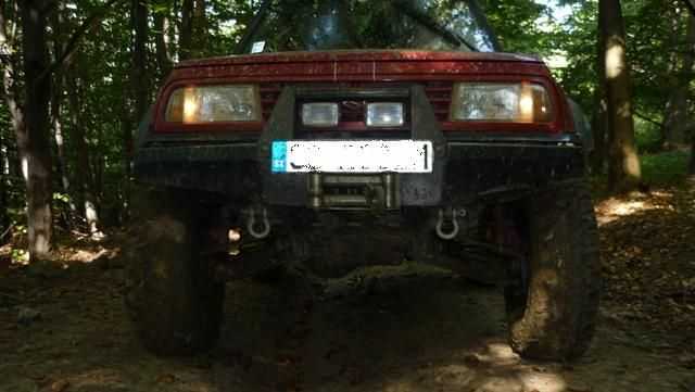

Tak pribudla ochrana predného diffu a hlavne New disky 4MAD 7x15 ET-25 od Radaoffroad. :smt023 Treba ešte domontovať gumené lemy na lemy. :lol: :smt025

Si nechcel dať ET -35 aby si nevypadal ako ja čo ? :-D :-D

:shock: tak takuto nahnevanu vitaru som este nevidel fesanda je :P

Marcelo ET-35 v 5x139,7 nebolo nikdy v ponuke takze gabo volil ET-25. ET-35 ma teraz rado v akcii no avsak iba roztec 6x139,7 cize Nissan, toyota, misivbusi, opel, hyundai atd.
Inak takuto vitarku som v zivote nevidel(pre mna je prave tato motivacny stroj :-D ) a uz sa na gaba tesim v tisovci.
Inak gabo chcem sa ta spytat tie 31 su predsa len dost na tu prednu napravu. Co si na nej upravoval? Aky mas diff. Mas ten hlinikovy ci si ho menil? Menil si aj prevody, lebo priemer kola je vyrazne iny ako povodnych gumiek?

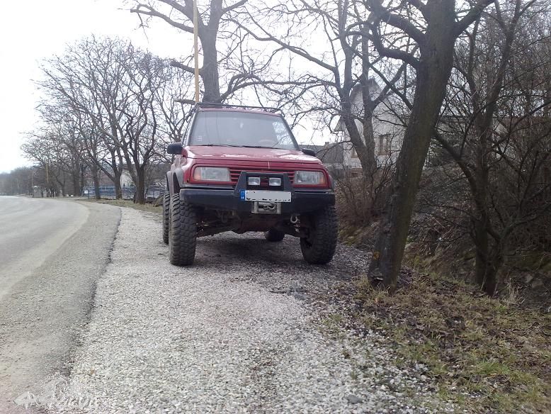

Tak už sú aj lemy nahodené, len foto až zajtra, za vidna.
Josse, zatiaľ je všetko pôvodné, od diffu cez polosky až po prevody. A ku podivu sa to všetko drží pokope aj pri tých necelých 150ps pod kapotou.
Ale do budúcna je plán jasný - predný diff oceľový z GV + poloosy z GV + výmena redukčnej skrine za redukčku zo SJ413 + potom pneu 32" alebo rovno 33", miesto je už na ne urobené.
Prečo, veď tvoj terann dobre vyzerá. Mne to zatiaľ do šírky stačí, oproti origo diskom som von cca 10cm každá strana. :lol:

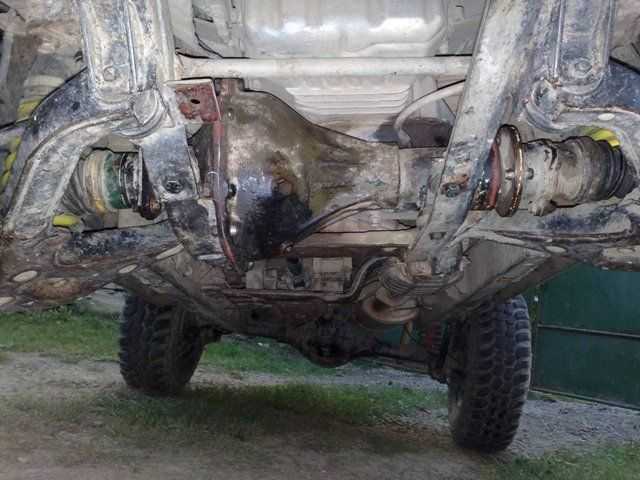

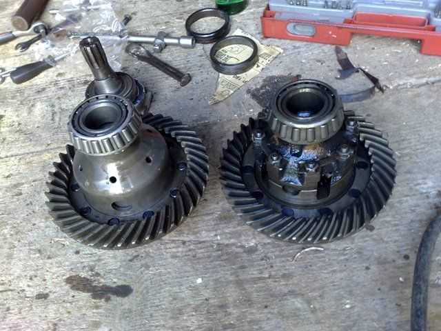

Tak asi oprášim staručké vlákno (nech sa v zime nenudíme, že PEŤO 8-) ) a doložím nejaké tohtoročné úpravy mojej Gitarky. Keďže motorová časť dostala vitamíny, album_personal.php?user_id=51 prišlo na lámanie chleba (predného diffu).
Ako náhrada prišla vhod náprava z Gaz69 a implantácia samoseru.
Ten však bude musieť ísť na zimu von, je to s ním na ceste divoké :smt162 :smt101
No a prečo som tam nedal rovno celú? Ešte neprišiel čas a chuť to urobiť do pevna.
Fotodokumentácia však povie viac.
Ostala ešte menšia slabina a to polosy. Keďže mám jednu z GV a druhú z obyč. Vitary, tak tú obyčajnú som odpálil v tomto roku rekordne až 3x :lol:
PS: ak by niekto vedel o polosiach Z Grand Vitary 2,5i V6 tak nech dá info, dik.

taka tech. otazka ...ako si riešil prevodovy pomer?

Vitara 5,125, Gaz 5,125. Nebolo čo riešiť.
A takto vyzerá so šusplechom.

noo Gabo v celku pekne si sa s tym pohral, ako si riesil pryruby na gazacke poloosi?

No tom prvom obrázku trocha vidno tú kratšiu polos z diffu. príruba urobená s potrebným presahom na lisovanie za tepla + z vonkajšej strany zavarená k poloosi. Obidve poloosi sú po stranách uložené v guľ.ložiskách a samozrejme na koncoch semringy.
