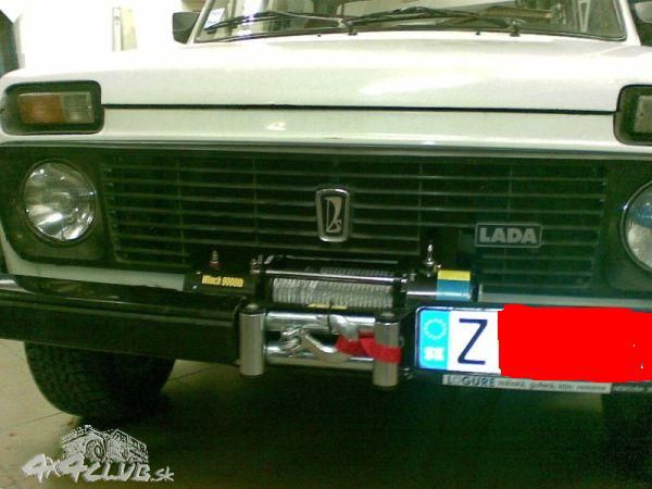

Som vravel, ze ta montaz bude v pohode. Nie vsetko musi byt velke, silne...

Ulozeni navijaku MUSI byt silne.
Jasne ze na maleho Noella na Nive staci tenke zelizko...
Test ohlene veseni auta, nebo tahani do kopecku je nedostatecny.
Pokud auto visi, navijak taha jen jeho hmotnost - tedy minimum.
Povesit auto z mostu dolu neni ani pro slaby navijak nic tezkeho.
Pokud se zapichnes cumakem do bahna, navijis se, posunujes se smykem a tlacis kus brehu "pred sebou" - je napor na navijak mnohem (nekolikrat) vetsi.
Ja ulozeni navijaku a pevnost instalace vyzkousel tak, ze jsem se chytil kurtnou za strom a tahal k dalsimu.
Je dobre vedet, co si muzes dovolit.

caute, no je to dobree, ked to fungujeee, ale schaman potvrdzuje moju tezu co som uz predosle pisal, pretoze s nim suhhlasim a na vec mame stejny nazor ,,dufam ze to bude drzat na 100 percent, bo pri zapadnuti ked sa vozidlo zaklinuje ma ovela vacsi odpor nez je jeho vlasna vaha a navyjak sa zatazi aj dvoj ak nie trojnasobne, treba aj s tym pocitat,,inac je to pekne,,

Na úvod / záver (práce) by som sa rád poďakoval všetkým, čo mi s týmto dielkom pomohli, či už manuálne, materiálovo, pripadne vhodne a konštruktívne mienenými radami, prípadne poznámkami. Ešte raz diky chalani-menovať nateraz nebudem, zoznam by bol mooooc dlhý.
Špeciálne poďakovanie patrí tým, ktorí mali obavy o naše zdravie a "zdravie" auta. Z toho logicky vyplýva, že ak by sme sa objavili na nejakej akcii, nie je sa čoho obávať a kľudne sa k nám môžete priblížiť aj na menej ako XX metrov.
Ešte som xcel napísať pár slov na margo hrúbky použitého materiálu a následných metód testovania, ale radšej sa zdržím, lebo by bol iba FLAME.
