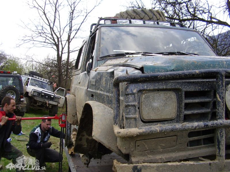

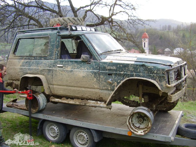

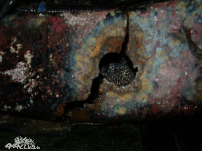

Dôsledky Tisovca

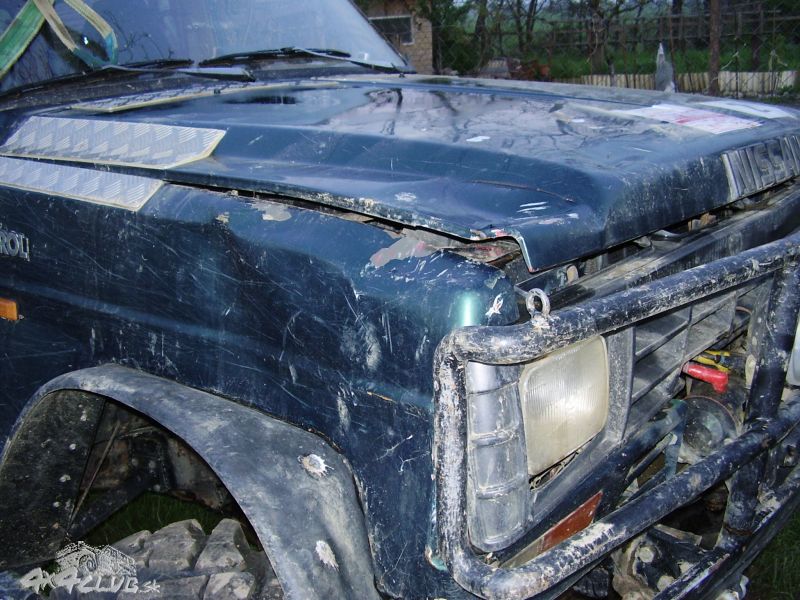

Takto sa ram ulomil na oboch stranach

Pohoda. To vyklepeš. :smt047

michi píše:
Nie,nie.V nedelu idem pre druhu kasnu na druhy podvozok. :-D

dindaj píše:
michi píše:
patrol je patrol, kua, aj tak vyzera dobre, este aj okno vydrzalo,

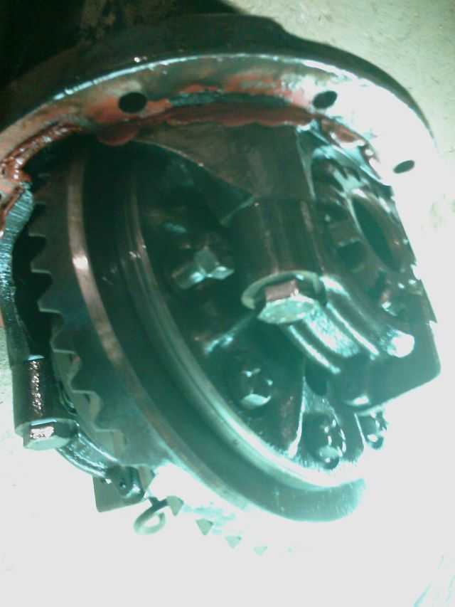

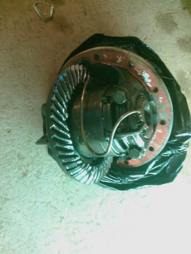

takto to dopada, ked niekto neda lepidlo na zavity tam kam ma... :evil:
Vestky skrutky na tanierovom kolese boli povolene. Na hruske chyba cca 1/4 zubov.

Kuwa Teslo mi nechci tvrdiť že si to nelepil kuaaaaa
šak to základná vec doprdele. :evil:

Andrej píše:
nie, ja som ten diferak neskladal.

petertn píše:
uz ked sme pri lepeni, lepite pri vymene rozvodov ten srob co drzi remenicu?
Jo, akosi potom čo vydel šmatlať Zuzinu remenicu po motore tak to rozhodne nezanedbám, ono v manuále je popísané čo sa má lepiť a akým lepidlom, je viecej pevnostných tried. Hlavne motor diferáky no niečo zabudneš može vydržať ale može byť aj pruser, a dotiahnutie na fest a enem kusek ako robia neiktorý je tiež pikačovina, všetko má svoj moment a na ten treba dotiahnuť.

Majo píše:
ja nelepim nic a nikdy sa nic nepovolilo, hentie bazmeky sa dotahuju momentakom, pouzili ho?
Jo hentie bazmeky su na predpísaný moment a ešte sa to má aj lepiť ináč to vyzerá potom tak ako na fotkách. :-D
