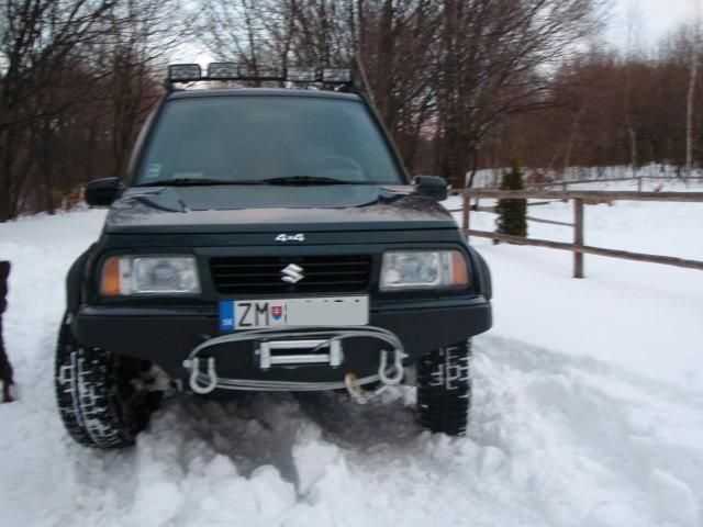

No na tich fotkach to zrovna nie je :) , lebo som si to fotil sam a v tom najhlbšom snehu sa blbie vybieha s auta.
A Gabo ta medzera tam nie je lebo vrchne uchity som už mal navarené, ale ked je to len koli farbe tá ma až tak netrapi (a ešte možno pojde aj bodylift, aspon nejaky mali a potom to bude OK)

Tak sorry opravujem sa ten sneh bol vysoky 43cm,teraz som to bol vonku odmerat, lebo ked som tam otvoril dvere auta tak som asi 3cm odhrnal dverami, prpačte že som nbol presný :roll:

Brucho auta máš cca 23 cm nad zemou, takže cca 20 cm snehu tlačíš pred sebou, pod nápravu. Tak prejdeš v prašane cca 10 m, v mokrom firne cca 3 m.

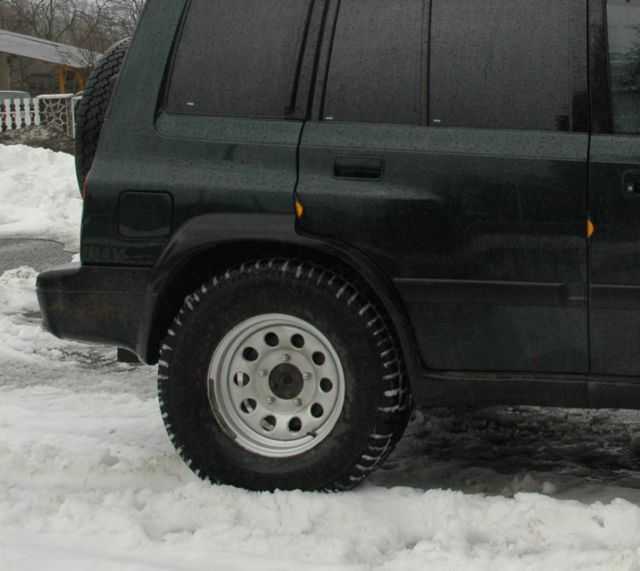

Dával som pružimy zo škody 125 (asi, ine som doma nenašiel) a preddlžoval som tlmiče nastavcami z vrchu.
Medzikus na diferaka stabilizátor 50mm.
A toť asi takýto efekt to urobilo. :-)

No ked ti mam pravdu povedat tak to až tak citit nebolo ako som predpokladal, možno trochu pri pérovaní. Ale motor mi skor pridusili tie vedšie pneu 235/75/15 ako ten navijak s narazníkom.
