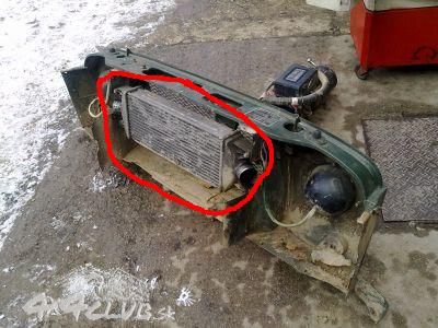

Patrolisti , chem sa poradit.
na fotkach vidite ako mam osadeny intercooler, a chcel by som doplnit na sanie cooleru elekricky ventilator. nech to dobre chladi aj pri vatsej zatazi motoru pri malej rychlosti.
chladi to sice dobre ale preco mu nepomoct.
Zbytocne? necham si poradit. dik za odpovede. :-)
sem by som chcel vlozit bud jeden alebo 2 ventilatory vedla saba
pridavam aj jednu foto, zo zahoria, z weekendu

no neviem ci to neni maly cooler na ten obsah ja som daval do sama1,9td s pajera a ten ma ventilator origo a je o dost vecsi

podľa mňa tam tie ventilátory budú tvoriť škrtenie vzduchu pri jazde. Ja by som tam dal ostrek vodnou hmlou, niekam do auta 5 l nádrž s čerpadielkom a ovládanie do kabíny.

z coho si tam dal ten intercooler???

Neviem či ochladzovanie vodnou hmlou je vhodné do offroadu,či by sa to v prašnejšom teréne postupne nezanášalo.
Tiež sa mi to zdá byť malý cooler na 3,3.
Ja som dal na 2,5td ducato s 2,8 iveca pred chladič v phode to funguje.
a je to poznať.
pridam foto.
ja som to s tym uz kupil, nevim s coho to je preto sa pitam vis
ono to chladi dobre aj v terene, a chcel som to spustit cisto len ak by nestihalo chladit
