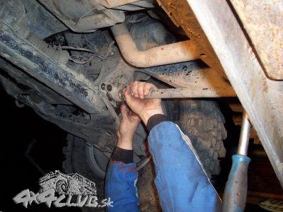

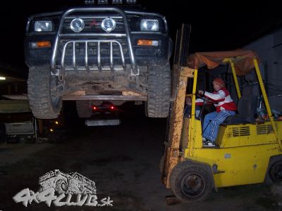

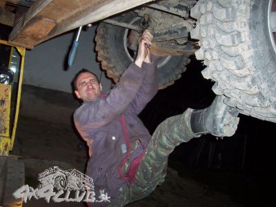

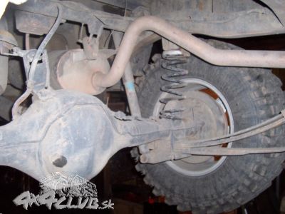

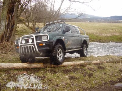

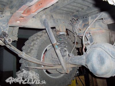

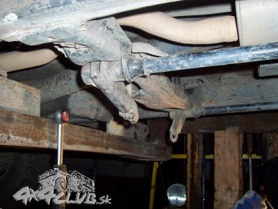

:smt115 Takto sme zdvihli auto o 10 - 15 čísel v predu potočil torznú tyč o dva zárezy a vzadu sme doložili pružiny a takto to dopadlo na ceste neni velký rozdiel vzadu je pérovanie tvrdšie preto ked s autom skáčem tak zadok skacká.Som spokojný ako sa celkovo srává :smt047

vzadu pera+pruziny? to je napad :lol:

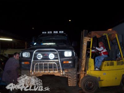

si sa nebal pod tym vozikom robit ? :shock: :shock: este ako si tam zaveseny :shock: pride mi to ako instruktazne video k BOZP (bezpecnost a ochrana zdravia) ze TAKTO NE! :smt018

martinez píše:
Sak offroad je o adrenaline nie?? :smt028

Majo píše:
To je staré riešenie.robí sa hlavne keď máš unavené perá a nechceš kupovať nové.Na samcovi už 3 roky
Keď do hory,tak s flintou a OFFROADom
Pia, 04.04.2008, 15:55
LOSOSKO pekna praca, enom neni to moc tvrde,? a pri krizeni ten tlmic este pusti? zda sa mi ze ako si je takmer na maximum vytiahnuty,nie? inac pekne,, :smt023 :smt023 :smt023 :smt006

efendi píše:
Je to tvdšie a tlmič má ešte dost nato aby pri krížení pustil.

ten predok aj kríži? podľa mňa si ramenami na spodných dorazoch
L 200 rovnako ako šport (ten istý predok) krížia vpredu málo aj v štandardnom prevedení, preto dvíhanie len pritiahnutím torziek treba s citom...

Jano JP píše:
Potrebujem až také brutalné kíženie ?

LOSOS píše:
teraz neviem, či si robíš prdel... nemyslel som to ako kritiku, len konštatujem fakt...

Jano JP píše:
LOSOS píše:
teraz neviem, či si robíš prdel... nemyslel som to ako kritiku, len konštatujem fakt...[/quote
Srandujem máš pravdu že málo kríží nemám ich na doraz je tam ešte miesto a ked som pešiel trial v Tisovci tak to asi niečo vydrží a vzadu to nekríží vobec aj fotku by som dal ale nedá sa ju vložit je tam neaký problém.

ok; zhodou okolností som včera kdesi na internete našiel videá so superkrížiacim pajero šport, samozrejme to kríženie bolo hlavne vďaka neskutočnému zadku...
na mojom športe mám podvozok IM vrátane IM torziek, je to celkom pekne "hore" no aj tak potrebujem ešte troška dvihnúť predok; keď som dobre poprezeral vzdialenosti dorazov, rozhodnutie bolo jasné - už radšej žiadne priťahovanie torziek...
