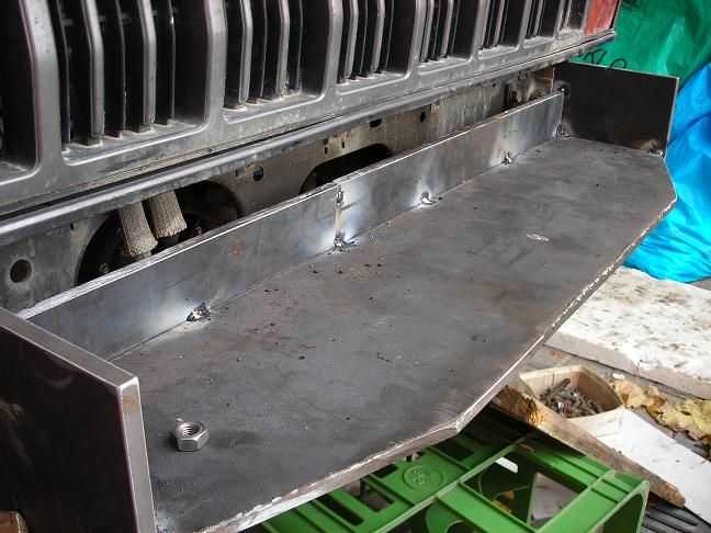

navijak mam uz rok pod postelou a konecne som mal cas ho namontovat. no..nebolo to nic tazke. info z netu som mal kopu tak som sa na to dal sam :-)
zelezne platne 10mm. nieco vyrezane plazmou,nieco velkou karbinou doma.presne naznacene a navrtane diery a pobodovane na aute.
prevodku riadenia budu drzat nove dlhsie pevnostne srouby od fabory.
dole z auta a v garazi cele prevarene. zabralo mi to dost casu.. nechaval som to chladnut aby sa mi to ani trosku nepokrutilo.
cely naraznik je z plechu 3mm. dufam ze to bude stacit. chcel som to zo 4mm ale.... tu 3ku som ohybal doma na stole v rukach, zo 4mm by som musel hladat niekoho s ohybackou.

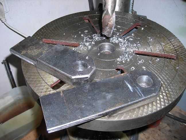

vyrezana diera a osadenie na hmlovky:
mali tam byt 19-ky ale podarili sa mi vyvrtat 22 ky dierky do taznych oci :shock:
oci navarene a uz sa robi naraznik
posledny krat som zvaral nieco pozinkovane. aj ked som to obrusil islo to nanic :evil:
zvonku zvary prebrusene,radiusy zahladene.. ostre hrany su zakazane :wink:

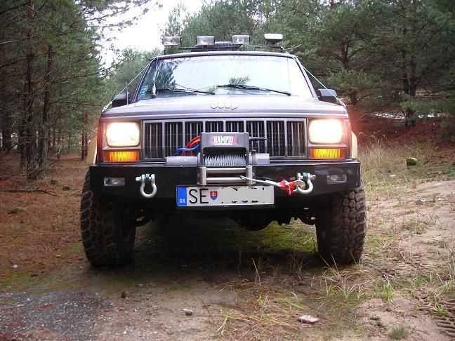

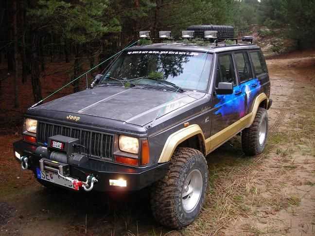

zadna strana ako aj cela konzola na navijak su v zelenej hammeritke.hmlovky na mieste.
skoro vsetko sadlo hladko :-D a tu je vysledok :smt131

vyzera to MASÍVNE, kolko vazi naraznik? nie su tie hmlovky moc hlboko? v tych vnutornych rohoch nemas vystuhy - sa ti to asi ohne ked to opres .
sa mi paci inac. navijak neslo dat nizsie?

-nevazil som ho ale odhadujem do 40 kilo. asi 40 ma navijak a asi 40 ta konzola na navijak. dost,ze? predok auta mi kusok klesol :lol:
-hmlovky su hned za hranou,viac von nepojdu:nechcem aby trcali a boli na rane. hlbka je podla roviny auta X uhol zalomenia naraznika na bokoch.este ich musim nastelovat.
-vystuhu do rohu som tam chcel dat..som si to rozmyslel... no uvidime...
-nechcel som ho davat nizsie. cez tu medzeru medzi bubnom a tym mostom fuka na chladic automatu. keby som mal winch s zvlast solenoidmi by bol nizsie a viac zapusteny v aute.
