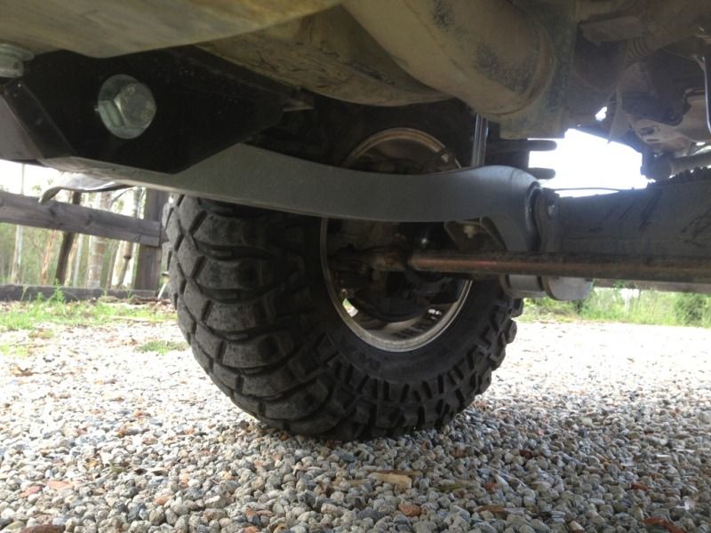

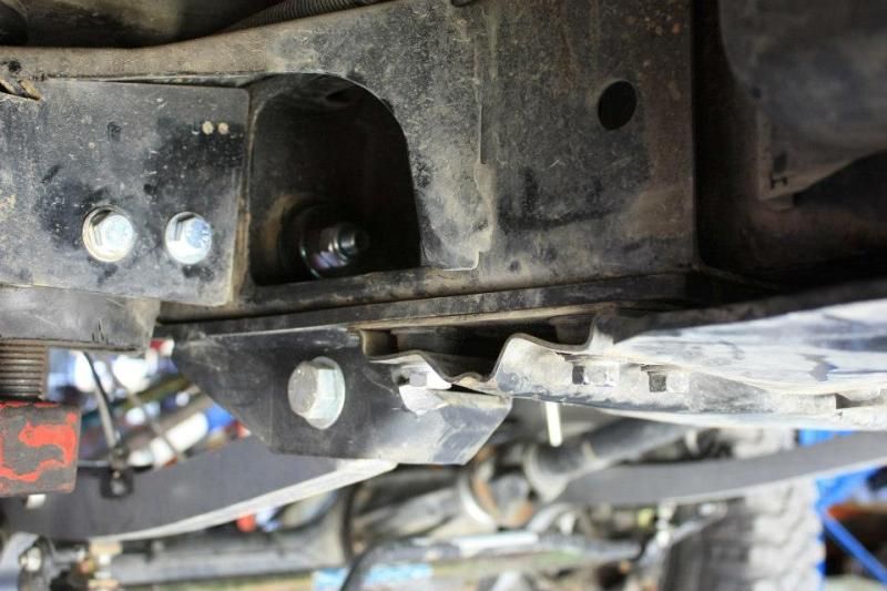

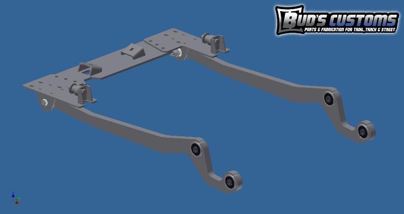

Áno presne, to čo spomínaš v poslednej vete je pre mňa teraz najdôležitejšia otázka. Niečo som poňuchal po nete a niečo podobné napr. v Austrálii robia.

Na tom prvom a druhom obrázku je vidieť, že tie ramená sú tak o 10 až 20 cm dlhšie ako originálne, takže ako som písal, pri predĺžení ramien to už môže mať nejaký efekt.

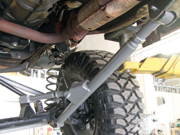

Ak znížiš uchytenie ramien na ráme o rovnakú vzdialenosť o koľko si liftol auto, ostane zachovaná geometria ramien a aj záklon nápravy ale nič extra to nemení na možnosti vykríženia, ak k tomu použiješ ešte predĺžené ramena (viď. tvoj austrálsky obrázok) zas to o niečo zlepšíš, ale nie o moc. Ramená používané na Patroloch majú tvar v podstate Y, kde sú všetky tri body pevné, pri krížení majú ramená tendenciu akoby skrúcať nápravu a tam to odnášajú silentbloky na náprave. Práve preto je mnoho odporcov excentrických silentblokov, pretože tieto majú menej materiálu na deformáciu pri tom skrúcaní. Takéto zavesenie funguje tak trocha samostabilizačne, a je vic limitované tými ramenami ako dĺžkou strún a tlmičov. Pri long-armoch používaných hlavne na jeepoch, ale aj iných autách v USA nie je Y rameno z jedného kusu, ale je rozdelené na hlavné pevné rameno - spodné, z ktorého akoby odbočuje krátke - vrchné. Tento spoj je riešený prostredníctvom silentbloku, alebo flex-jointu čo umožňuje pri vykrížení aby sa ramená čiastočne poddali a tým umožnili väčšie vykríženie.
long-army a Y ramená

Veď práve. Podľa mňa odpoveď na základnú otázku, či má zmysel zmeniť horné uloženie ramena na ráme za flex-joint, alebo otočný silentblok je, že zmysel to nemá. Výsledný efekt nebude zodpovedať vynaloženému úsiliu. A investovať čas a úsilie do kompletného prekopania predného zavesenia na Patrole na long-arm, 3, 4-link, je tak trocha nosením dreva do hory. To auto má dostatočne vyvážený podvozok a ako písal Rado extrémne kríženie u tak ťažkého auta môže byť kontraproduktívne. Aby bolo auto použiteľné aj na ceste je potrebný predný odpojiteľný stabilizátor. Nieže by sa to všetko nedalo, ale asi to nemá zmysel.
