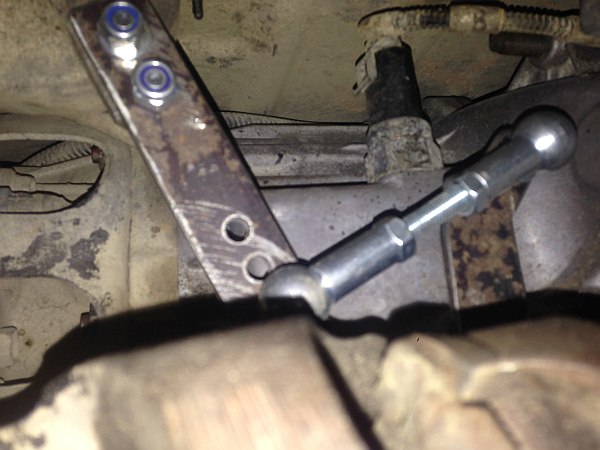

Tento príspevok pisem pre tych, ktory maju problemy s radenim pridavnej prevodovky NP242(231) v Jeep Cherokee/Wrangler.
Kedze seriove prepakovanie radenia je dost komplikovane a po znizovani/zvysovani, montazi/demontazi pridavnej prevodoky, uz to neradi, tak ako by bolo treba, nasiel na internete ine riesenia ako seriove, napr. Novak adpaters ma profi riesenie, ale dost drahe:
http://www.novak-adapt.com/catalog/shif ... /kit-sk2x/
alebo lacnejsie riesenie od Boostwerks Engineering:
http://www.boostwerksengineering.com/24 ... _p_27.html
toto sa mi pacilo, tak som im napisal, kolko by to vyslo aj s postovnym. cca 60,- EUr, plus dph, atd..
takze si hovorim, ze to skusim spravit sam. je to relativne jednoduche ale robustne riesenie. dnes som to nahodil a zda sa, ze to funguje dobre:
np242.jpg [ 61.75 KiB | Zobrazené 3591 krát ]
ked ma niekto problemy s preradovanim NP242/231, da sa to pekne poriesit aj homemade

:smt139 dole klobuk,, mas to velmi dobre poriesene,, mne to zatial fachciii ale si to aj ja tak prerobym,, :smt023
