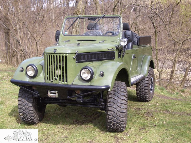

Ahoj, tak jsem si ted nejakou dobu hral s EMKOU od kamarada z Bratislavy, byla uz trochu predelana ale mnela hodne najeto :-)
Delal se celkovy servis a uprava podvozku, vyvareni karoserie, novy lak,usiti nove strechy, vyroba konstrukce strechy, nove calouneni, vyroba komplet nove elektroinstalace, cele auto bylo rozebrano do sroubku. :-D
No a pak nejaky tuning : portalove napravy UAZ, Matoška locker do obou, na predni naprave kotoucove brzdy SUZUKI, blatniky rozsirene o 16 cm, navijak KEW, servo BMW, posilovac brzd, narazniky-stupacky-drzak rezervy RSC, disky DOTZ 8x15, beadlock RSC, pneu MAXXIS Greepy Crawler 35x12,5x15, cela podlaha- AL krokoplech a jine drobnosti ;-) Obrázok

vypada dobre

Kraaaasne aftickoo kolko maaa cca KG???? :-)

motor a prevodovka je original?

a kde si zohnal tie portalove napravy?

fesanda :P ale zaujmalo by ma ako sa chovaju tie creepy crawlery v blate lebo to su cisto crawlingove gumy a na slovensku a v cechach teda moc tych moznosti na crawling (lezenie po skalach) neni tak ci ich vobec vyuzije pan majitel :shock: ale inak fakt pekna pracicka :-D

petertn píše:
To vis ze neni :D motor VOLGA GAZ 24, prevody UAZ 8)

To auto si pamätám ešte z mladých čias, keď patrilo kamarátovy z SI :-D
Potom ho kúpil terajší majitel, ktorý tam vtrepal Volgu motor a tie portálové nápravy.
No a finišová Romanova úprava ? Decentná, no proste super. :smt023
Len by ma zauímalo, kde je umiestnený navijak ? lebo za tie rolny by sa vtrepal ťažko.

Ahoj KAPO, vejde se :D Drzak navaris na predni ramovou pricku,a navijak montujes tesne pred ni. Je vlastne mezi drzaky listovych per. Vleze se tam i velky pristroj ;-)
