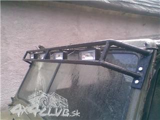

tak trosku som sa pohral s gulatinou a vyrobil som si ochranny ram na svetielka
dufam ze daco znesie lebo svetiel som uz vystriedal ako ponoziek

nechem ti kazit dobry pocit z peknej prace ale ked ti tam svacne konar tak mas ponich :-)
daka mriezka by sa tam hodila

to je fakt z gulatiny?? juj to je asi tazke--bolo by asi lepsie z rurok :D
ale pristane to tam celkom!!!

pri tom sklone ako to vidno na foto ti ta spodna rurka nezakryva cast svetelneho kuzela? vyzera to ze su tie svetla za tym kusok schovane
alebo plech, ten by bol najsamlepsi :roll: a ked mu na to svacne 60 cm tusty buk tak ma aj po aute... :-D ... Mirec? :smt139
prave preto je na rohu ta zvisla trubka, aby sa konare suchali po nej a nie po svetlach. Pre klud duse by sa mohlo navarit este par zvislych trubiek pomedzi svetla. Mriezka vydatne znizuje svietivost, a ochranuje svetlo hlavne od ocistenia. Podla mna je to dobre. Az na to, ze sa mi tiez zda, ze ta spodna bude tienit - bolo by ju nacim dat nizsie. A keby sa pridali este lanka od blatnikov na vrch toho ramu, budu haluze vyliezat po lanku a nebudu mat tendenciu svetlam vypichavat oci.

podla mna tie svetla mas dostatocne chranenee, bo su vo vnutri toho ramu a tie lanka ak das hore,,, tak ti budu len na osoh, budu ti chranit okna, ako plus aj svetla,,

Ako nápad dobré ale to prekritie reflektorov no... ale pekné hodí sa to tam. A ešte dať o dve svetielka viac??? :smt139

to Trdlo600: je to gulatina 20 mm a nie je to tazke , a trubky by asi tolko nevydrzali z tohoto mam lepsi pocit
a k tomu 60 cm buku: ten by rozjebabral cele auto tak tie svetla by ma asi najmenej srali no a ta spodna rura nezasahuje do svetlometu je to akurat, nechcel som ho robit moc velky nechcem to pre OKO ale koli funkcnosti no a cas ukaze ci treba prerobit alebo nie ved treba vylepsovat
hm a tie 2 svetielka asi by som aj pridal + tie lanka na konare to nie je spatny napad

david, vizerá to pekne aj bez tých dvoch dalsich svetiel, :P :P
ale prečo mi ten tvoj tank pripadá niako moc vyleštený?? :twisted:

Dobrý nápad.Aporiešil si dve veci jednou ranou(rámom).
Už asi nebudeš musieť naprávať stierače po výjazde z kríkov.

David podla mna je to na hovno,musim ti to takto polopatisticky ,ani nie tým že to je gulatina ale pockaj ked to večer zažneš v tme taký rozklad svetla ti to spraví na čelnom okne že budeš vidiť figu . Ináč trubka by ti splnila ten istý učel.Ber to ako môj nazor ,ja som tiež niektore veci prerabal aj niekolko krat :D

ja potvrdzujem MAJODA, tiez mam svetelnu rampu, ale na streche a blizko okna, a ked to vecer zaznem, tak ono to sice dobre osvetli plochuuuu, ale aj predne okno ako aj kapotu, takze je to aj umna nahovno, bo ma to oslepuje, prave preto to musim posunut viacet do zadu aby rozklad svetla bol insi, viacej do dialky a nie na okno nakolko ho mam blizko,,

mno prave preto som ten ram nedaval na pevno tak ze nebude robyt problem ho dat vyssie ak by to oslepovalo ,lebo je pravdou ze som to skusil zapnut iba v garazi
a bude to ok :-D
a znova k tej gulatine ved som tam nepouzil ani 2m materialu max 1,5 m a to nie je ziadna tazka vaha a keby som zvaral trubky tak je jak emental podierovana a nahrievat a ohybat musim vyberat take moznosti ake zvladnem

tak volba toho materialu by ani nevadila, kazdy roby s tym co ma, niee?hlavne nech to plni svoj ucel,ale kazdopadne si to vecer vyskusaj a tak urob vhodne riesenie jeho umiestnenia aby ta to neoslnovalo,,,,
