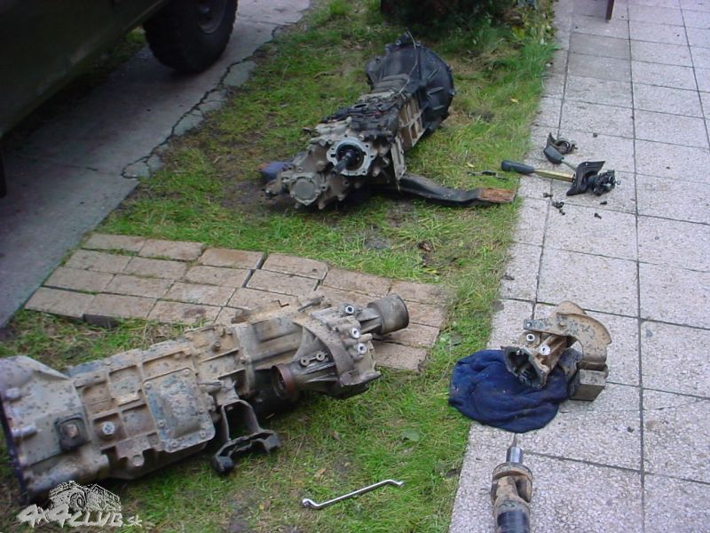

Tak aj ja som nemal čo robyt vybral som a dal druhú prevodovku tak som sa tešil že som neviskúšal či idú rýchlosti po zložení som zistil že tam nejde jednotka :smt017 :smt157 Obrázok

tipujem ta spojka aj pritlacak maju tak milimetrove drazky alebo 200tis km za sebou

skontroluj sroby co drzia dekel s radiacou pakou. su tam tusim 3 dlzky a ked to pomiesas vnutri zavadzaju. riesil som ten isty problem. niekde mam aj obrazok ako to ma byt

ano ako pišeš ten isty problem som riešil aj ja....3 šrauby su dlhe a jedna je kradšia.POZOR NA TO!!!! ked ich pomiešaš tak jednotku nezaradiš lebo jedna z tych dlhich nepusti paku dalej :wink: :wink:

Ano bola to tá chyba dakujem za radu.
