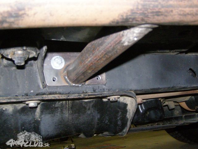

 Nášlapy a svetelná rampa Wrangler Rubicon.
Príspevky: 495
Bydlisko: Trnavá Hora

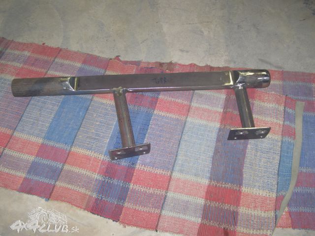

Trošku Vlado so mnou kúzlil.Obrázok
www.strechyzh.sk
Sob, 10.01.2009, 20:54
Leona vidíš to? Takto nejak.

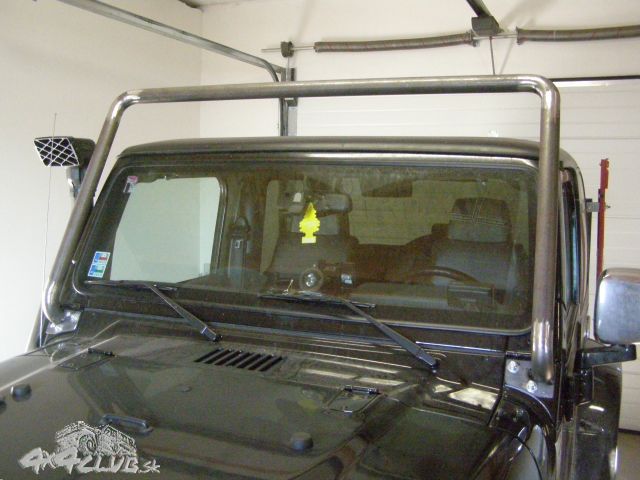

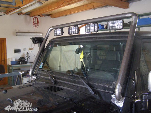

pekna robotka ale nebudu ti tie svetla svietit na kapotu ? neni to nic prijemne

Až budú tak ich vypnem alebo urobím nejaký šilt :lol:
bude, ale to je už osud Wraníkov, ak si chcú zachovať možnosť demontáže strechy.

Maťo máš pravdu, neviem si predtsaviť leto bez strechy...

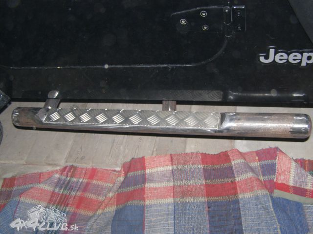

chlapy, ale funkcnost tych naslapov sa mi moc nezda...
zelena mrdka

pal píše:
prečo? gate si od toho zašpiní...

Vlado píše:
Dôvod ???

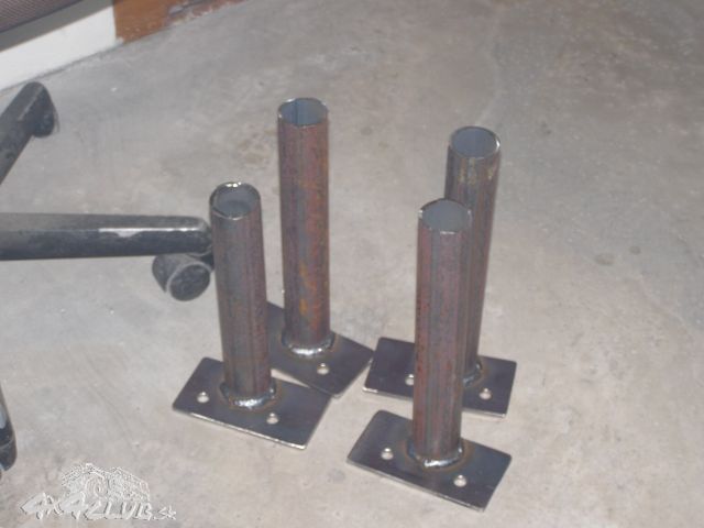

trubky iduce od stupaky ku ramu su nejako dozadu posunute - vpredu nebudes narazat o strom, budiž. ale tie tenke plosaky pritiahnute stvorma sraubami o duty jekel... Podla mna sa to ohne uz len ked nato stupi riadny chlap, nieto este dvihat auto hiliftom do vzduchu. Potom mi pride hrubka trubky stupatka v porovnani so zvyskom neumerne velka. Nechcem aby to vyznelo ako hlupe rypanie, ale mi pride luto tolkej vasej namahy, ktora mohla byt osoznejsia.
Ale samozrejme pokial to je urcene na spinenie gati, tak je to v pohode :)
zelena mrdka

Peto velmi pekna praca. A Pali je mozne ze mas pravdu no to preveri az cas, nakolko trubka a trubka je velky rozdiel [myslim pevnost atd..] no chalani urcite vedia co robia.

pal píše:
Máš pravdu nie sú to pevnostné nášlapy na dvíhanie hi liftom to nieje,nato sú a budú pevnostné nárazníky. Pre nastupovanie a špinenie nohavíc je to otestované.

Pal asi iba toľko : myslíš že zvar o rám by bol pevnejší ako 4 pevnostné šrouby ? V ráme sú zalisované matky.
Určite by bolo jednoduchšie a podstane rýchlejšie to tam privariť ako sa jebať pol dňa so závitmy a dopasovaním.
Ja som chcel rozoberateľný spoj. A keď to nevydrži, tak prevŕtam rám auta durch vovarím tam trubku, cez ňu durch pevnostnú šroubu a bude to naveky. Amen

pekne... len uz nebudem moct vsetkym hovorit, ze ak videli na ceste tmave TJ so svetelnou rampou, tak je urcite moje :-D .
dokonca to mas myslim lepsie ako ja, lebo mas ten ram vyssie a svetla medzi nim a strechou. nuz, ako som kupil, tak to je... :(
