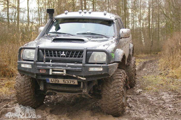

nechcem vam to tu niak zasierat ale L200 môže vyzerať aj takto, :wink: :shock: :smt023
Štv, 22.01.2009, 22:55
Poslať he
:shock: :shock: :shock: kraasa ale jednoznacne tomu pomohol lift ako kukakujem na nosnu konstrukciu :D .
PS: Vdaka za inspiraciu :D

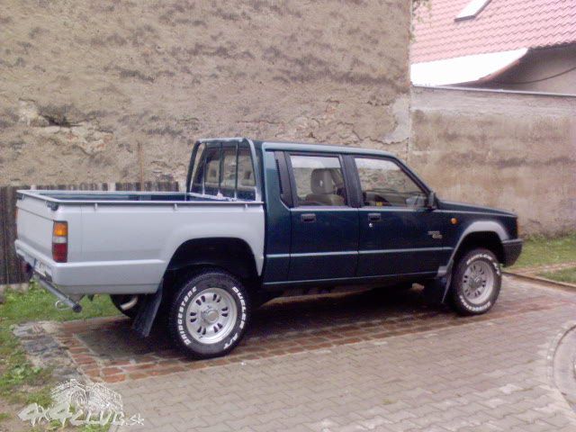

mas skusenosti :D vyzera dobre tvoja L200, vpredu tolko spravilo natocenie o 2 zarezy? dufam ze ju aj umyvas

zaujimava uprava :) , takto vyzera aj stara zospodu, ale nezda sa mi ze to slo hore o 10-15cm

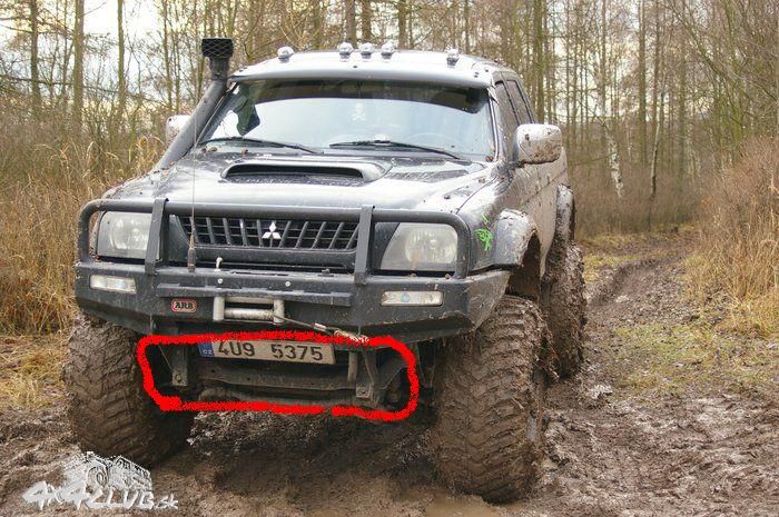

co je lift na nosnu konstrukciu?

Kuk na foto co som ti vyznacil cervenou tam sa na mojom a mozno aj na tvojom OFFe uchytava naraznik uz tam je vidiet ze karoseria je nadvihnuta liftom.
Offa si sem tam umyvam naposledy 24 decembra. OFFto dostal ako darcek inak som denne v terene tak velky vyznam denne umyvanie nema :D .

Citácia:
Body Lift je vloženie medzikusov medzi karosériu a nosný rám - čim sa dá dosiahnuť väčší priestor v blatníku, čo umožňuje montáž väčších kolies, ale na zväčšenie svetlej výšky nemá priamy vplyv.
