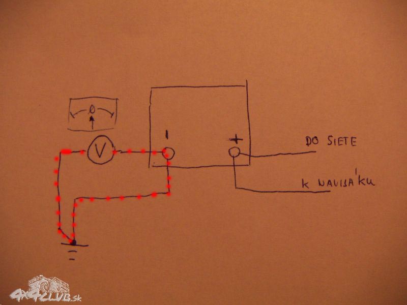

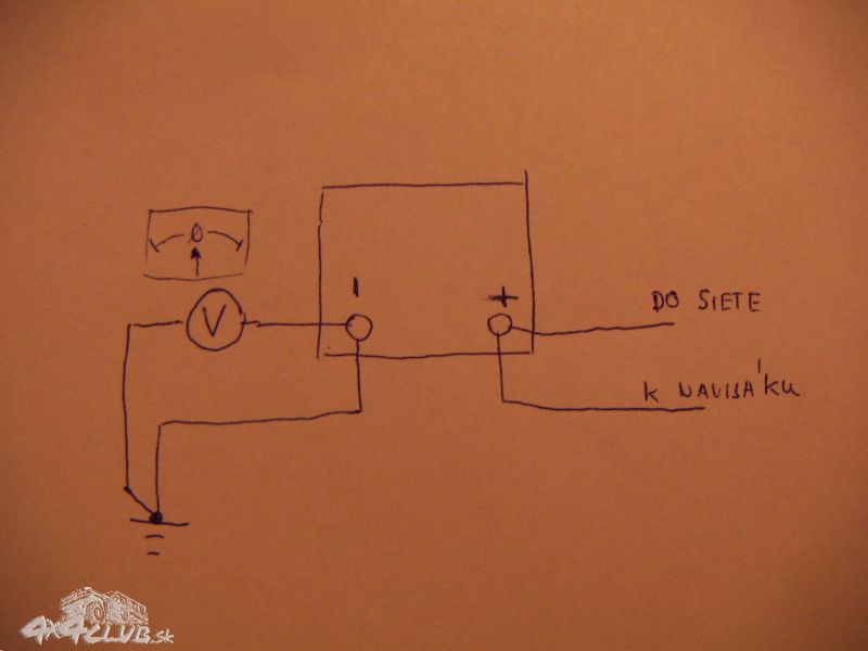

Dalo by sa to urobiť aj takto. Teda to obyčajné meranie prúdu s použítím prepojky akumulátora a kostry motora ako prúdového bočníka....
Potrebný je voltmeter s nulou uprostred a presnejší kliešťový ampérmeter.
Zapojiť podľa obrázku , a dvojlinkou priviesť na palubovku neni problém. Treba to ale nastaviť potom podľa kliešťáku. Tento spôsob je ala najjednoduchší.
Naposledy upravil Tunki dňa Str, 21.01.2009, 22:16, celkovo upravené 1

S takhle zapojenym voltmetrem toho moc nenameris.
A uz vubec ne proud.
Str, 21.01.2009, 21:08
Vyskúšaj.
a potom hovor.
:-D
Str, 21.01.2009, 21:20
Príspevky: 509
Bydlisko: CR
Co mam zkouset ?
Merit proud voltmetrem pripojenym ve vlastni smyčce ???
No to po me nechtej. Vis jak bych se citil ?
A cim meris teplotu ? Tlakomerem ?
Str, 21.01.2009, 21:26
Príspevky: 509
Bydlisko: CR
Provedl jsem na Tvou radu praktickou zkousku a hlasim vysledky :
Obvod zapojen presne podle nakresu.
Zjisteni (namerene veliciny) :
Voltmetr zapojeny mezi minusovy pol baterie a karoserii neukazal zadny prochazejici proud.
:-D
Str, 21.01.2009, 21:29
