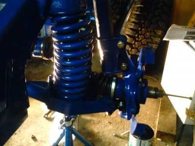

generálka vitary,montáž calmini podvozku...Obrázok
ObrázokObrázok
výška nezatíženého rámu na 31" kolech je 490mm od země,postupně se bude dodělávat zadní pevnostní nárazník,přední uzávěrka a zakrytí podvozku...

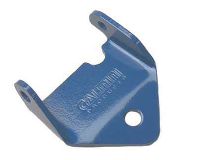

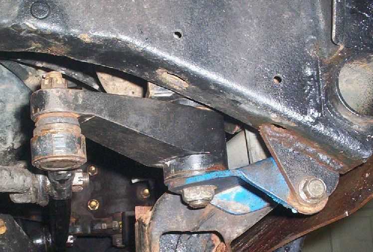

Osobne ma zaujíma, či je v tom Calmini kite niečo k úprave riadenia, teda či tam je hlavne zosilnený pomocný čap riadenia a tak. :?: dik
bohužel není,ten musím upravit sám...jsou tam pružiny,přední ramena,zadní ramena.tlumiče,snížené úchyty předního difu,horní A-rameno zadního difu se seřizovatelným kulovým okem,podložka pod unašeč zadního kardanu,delší zadní brzdová hadička,polyuretanové pouzdra...myslím ale že calmini nabízí výztuhu té páky řízení,je to celkem jednoduchá věc a dá se to udělat...

Tak toto musím tiež poriešiť, hlavne tie guľové čapy na spojovačke znehybniť aby sa nesstáčala spojovačka, lebo to mi robí bordel s riadením. :roll:

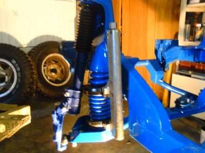

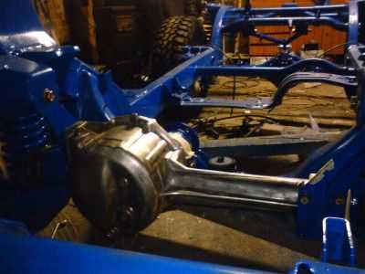

montáž přední nápravy,poloos a diferáku...
