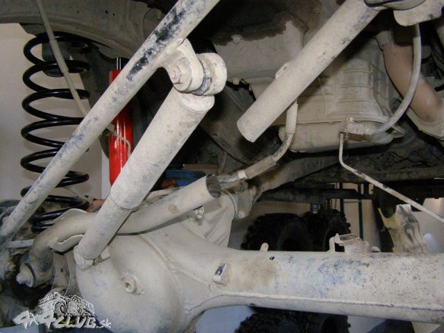

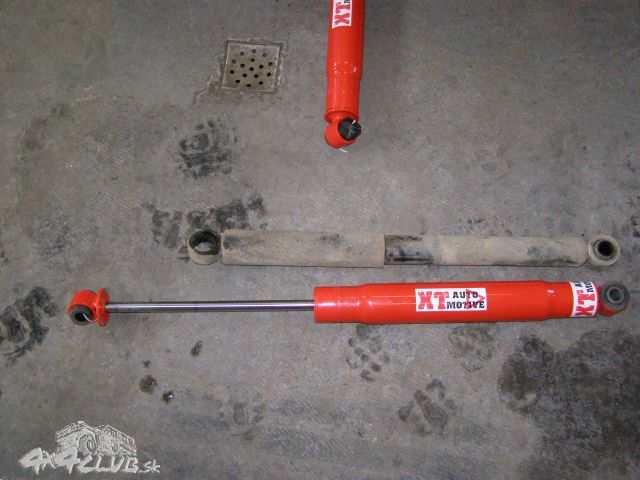

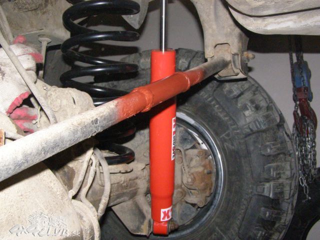

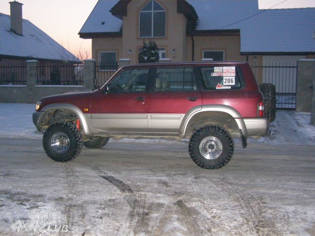

Dnes sme namontovali podvozok XT automotive + 10 cm, v predu + 100 kg, v zadu + 100 kg a caster kit na predné ramená.

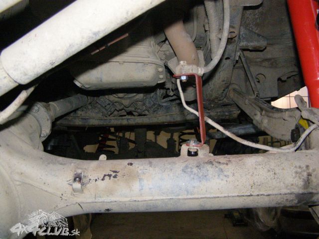

museli sme predĺžiť uchytenie brzdových hadíc.
a takto to kríži
tie 33 sú asi naňho malé, takže sú na predaj a kúpim 35

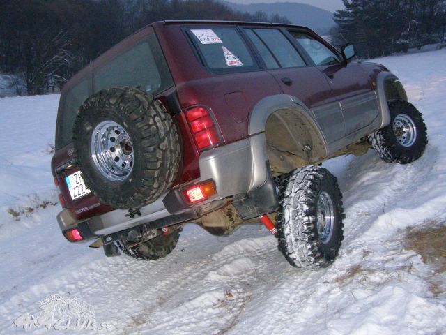

:smt128 supeer, len tie gumy su mu teraz male :-D

A kolieska s fúrika dole a šup ho 35-ky :smt038
Videl som ho na živo a je to super :smt148

wau, perfektne!

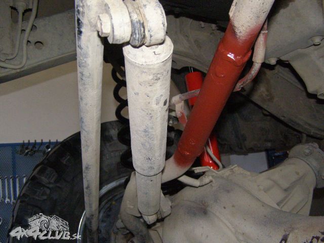

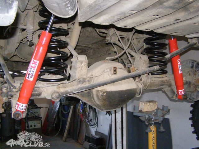

Patrol píše:
o kolik jste prodloužili panthardky na těch 10 cm? :shock:

V predu o 8 cm a vzadu o 6 cm.

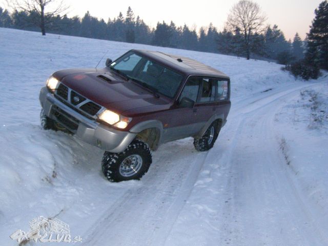

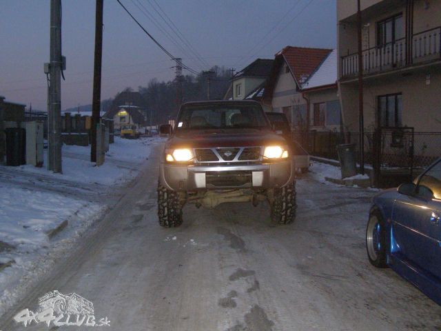

Veľmi pekné :smt023 Chcem sa Ta spýtat, ako si spokojný s pneu, ktoré máš nahodené?Na koľko ich odfukuješ,aký majú záber,čistenie,atd?Lebo kamoš(MarcelBSP) ich má na Wrane,ktorá je momentálne stále v ,,nemocnici", preto nemal zatial ani možnost pneu poriadne vyskúšat.Má totiž obavy, ako sa budú chovat pri odfúknutí, kvôly nízkej hmotnosti jeho vozidla(myslí tým slabú deformáciu pneu).Dakujem a prajem veľa pekných off zážitkov. Maj sa, čauko :smt006

Velmi sa mi paci "az na tie kolieska ", ale tie nesedia urcite ani tebe.

No, tie brzdové hadice si daj urobiť dlhšie, nemal by to byť problém. A tie 35 si skús niekde požičať a odskúšať. Aby si potom nevzdychal spolu z trolom. :-D

Panhardka by se měla prodlužovat na držáku aby měla stejný uhel jako origo , prodloužením tyče vyřežíš možná čtyřstopost ale ne funkčnost podvozku :-)

Myslíš, že keď sme ju rozrezali cca30 cm od úchytu a predĺžili bude mať iný uhol ako keby sme ju predĺžili pri uchytení ?

Nie. Ale takto ju máš šikmo a pri prepružení ťa bude hádzať do boku. Bola by lepšie, keby bola vodorovne z nápravou.
Takže Džony myslel predĺžiť ten držiak pandhardky.
Uto, 13.01.2009, 22:36
Príspevky: 1804
Myslel asi predlzit drziak panhardky smerom dole a panhardku nechat v povodnej dlzke...alebo sa mylim?
edit:Kapo ma predbehol :-D

Patrol píše:
myslel si mm doufám :D
