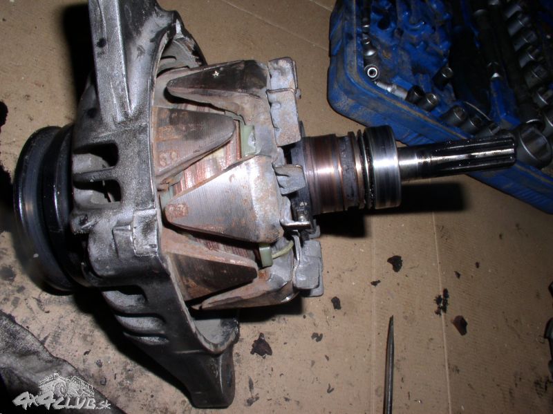

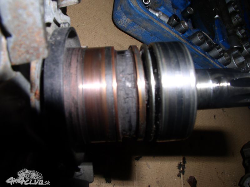

No uz ked mam rozbrakovane celeho OFFa a vse je OK tak mi to nedalo rozhodil som altik co bol u odbornika na stolici a dobíjal :D .
Ked som zazrel totok skoro ma natiahlo :shock: :shock:
Uz asi k odbornikovi s altikom chodit nebudem je to zbytocne.
