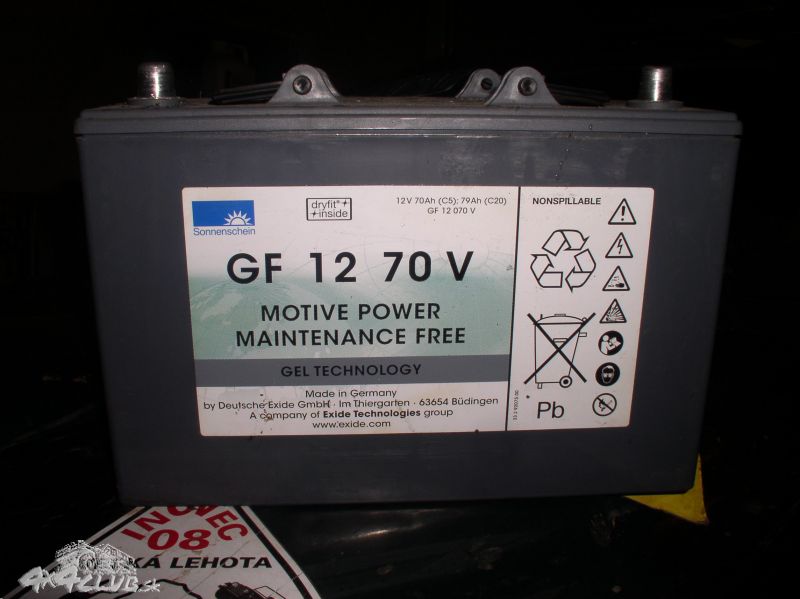

Dnes mi doniesol švagol gelové 75AH baterky do auta tak daco dufam vydržia :-).
Ma niekto skusenisti s gélovymi baterkami ? Vdaka za akekolvek info :-).

Na stitku je IBG 70AH,12V totok je na štítku

Zdá sa, že to je trakčná, máš ju na navijak alebo na štartovanie?
Sob, 13.12.2008, 21:32
rado nd píše:
Takatok :D :D . Ano aj na navijak som ju pouzival a v pohode :-)

Tu mali debatu o gelovkach.Ale mam dojem ze sa pouzivaju ako trakcne a tie su na startovanie nevhodne.Ako zalozny zdroj sa mozu totalne vyslahat a bez problemov nabit.Trakcne maju hrubsie dosky ako startovacie.

ano totoka je trakcna baterka,,, :smt023

ano mas uplne pravduuuu nakolko maju spustaci prud nizsiii, cize starter netocia tak rychlo, tocia ho pomalsieee, ale zase z druhej strany ak ti motor dobre startuje neni problem,, ale maju vacsiu vydrz zasee a ostatne ako pises, cize sa mozu uplne vyslahat a neohnu sa separatory ani cely v tom , ale ako prydavna baterka do offa je velmi dobra,,a najma ak mas aj navyjak,, a tuto baterku popripade zapojit k normalnej,, a udrzat 12 V, a to je potom super...bo ja mam vartu ale obycajnuu a navyjakom som ju vystavil uplne do nuly aspon 3x a odfajcil som ju zaroven,,

na trakčnú baterku sa dá v pohode natočiť. Majú nižší max. štartovací prúd ako štartovacie (nedajú 800 A ale len trebárs 500 A) ale to na nahodenie aj premrznutého motora v pohode stačí. V malých chladiarenských autách používajú bez problémov trakčné baterky ako štartovacie (prevádzka chladiaceho zariadenia dáva beterke do čreva a štarotvacie na to kapali)
trakčná baterka vyzerá presne tak isto ako štartovacia, len to má napísané na štítku.

Ja som ju testoval asi 2mesiace v OFFe a bez problemov slapala pokial my nezahaprovalo nobijanie :( . Pri navijakovaní lepsiu vydrz mala ako klasicky kyselinova aspon podla mna.
Pokial sa mi podarí odstranit zavadu dobíjania nebudem chodit s 3mi baterkami v OFFe :D .
