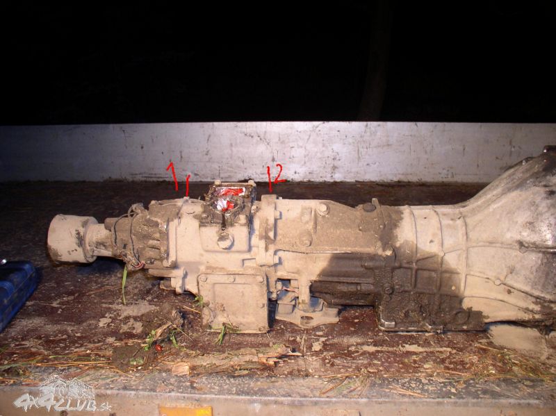

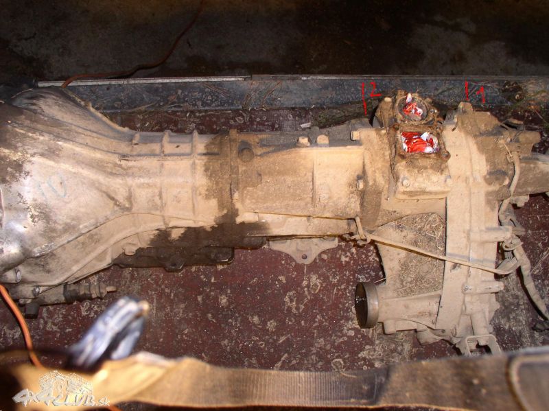

Ples kto sa s tym stretol o radu
Kde mam rozdelit prevodovku od medziprevodovky v bode 1 ci 2 a aky je postup? Je to zlozity chyrurgicky zakrok ci len tie srobky a roztiahnem to?
Vdaka vopred

V bode 3, to je správne :smt019

V bode 2 :wink:

Vdaka ete jedna otazka len roztiahnem alebo tam budu dake prekvapenia?
Ned, 21.12.2008, 23:08
No, v tom bode 2.
Samozrejme aj záleží, načo to rozoberať.
Neviem, ako je to u tejto konkrétnej prevodovky, ale malo by tam byť len tesnenie,drážkovaná hriadel a nejaký semering. A ak tam bude aj niečo iné, tak daj vedieť.
Len neviem, či to až tak tvoje auto rozveselí.. :D

Tentokrat to neni z L200ky nastastie ale medziprevodovku chcem nechat pre nu bo kupuju len prevodovku a rano by to malo bit rozdelene :-)

Na L200 Ti to nebude pasovať,tá prídavná.Je tam iný náhon na kardan na predok a aj na zadok.Na zadný kardan je náhon na L200 mohutnejší!

Vdaka za info tak to ani nebudem rozoberat. MMS neviem prijat ale pohoda ked je ina medziprevodovka.

Joso, kukám kukám a poslušne hlásim, že toto len tak asi nerozdelíš... to je Pajero?
Myslím si, že vzhľadom k tomu, ýe nemáš extra radenia na hlavnej a extra na prídavnej, tak ťa to bude trochen trápiť. :?
No daj foto.
