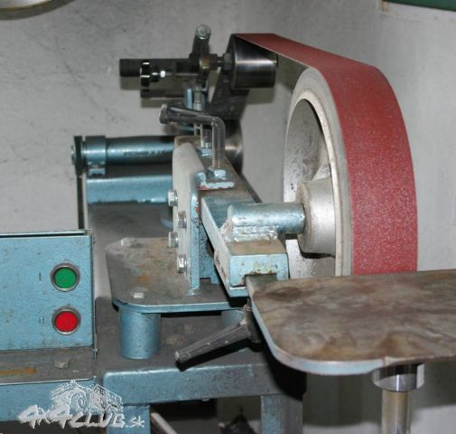

zdarec pripojim sa .tie vykruzovaky od makity mam su v poho.bimetal ,sem tam zub dole, no vrtacka makita 1010W moze vrtat ocel do 16mm,ale na vykruzovaky nema!!treba krutak ako svina a poriadne chladit.ma to dost volu - teda ta trubka nema az taky dokonali tvar, tak diera je trocha ochrumana (trubky som neskusal ,len plechy do 8mm).
to co pisal rado to je fasa, akurat je dost podstatny ten brusny pas a rychlost.obycajna napr mirka je dost biedna - teda bezne pasi idu dost do prdele.vyborne su keramicke.tie zeru ako besne a aj zivotnost by mala byt daleko vacsia.(osobnu skusenost nemam).sused ma taku brusku ,a aj na youtube su nejake videjka.skusim dat foto tej susedovej.poskladal ju za par supov a robi na nej denne.niekedy aj par hodin.

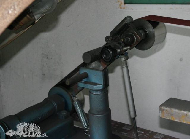

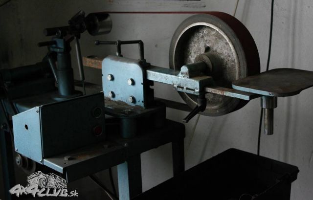

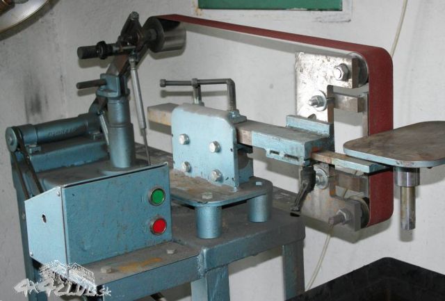

konecne foto.snadObrázok
ObrázokObrázok
detajl spanovaka - dost dolezite - sroba s plastovym kolieskom sluzi na doladenie drahy pasu - zdvihne ,alebo spusti spanovaci valec.tlacny plinovy piestik je s nabytku a je fasa ,ze sa spanovacia kladka prudko nevracia. hnaci valec je vysustruzeny tak, ze ma po okrajoch mierne mensi priemer, aby pas mal snahu ist stredom a neutekat s valca ( ako na beznej pasovej bruske)
