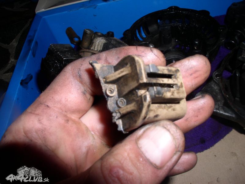

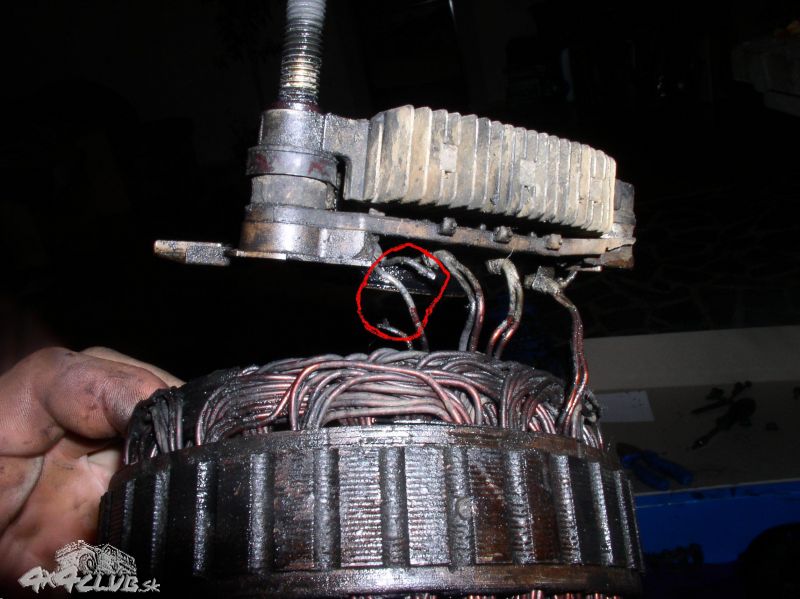

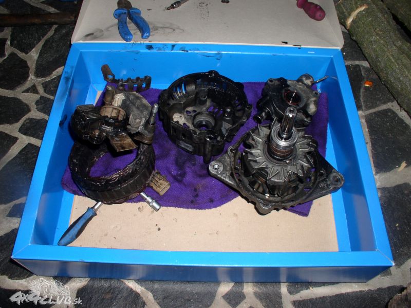

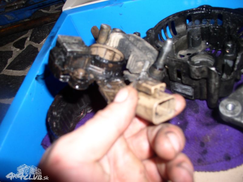

Momentalne mam v takomto stave altík :( . Vylomil sa štupel neviem ci mu mozem daku nahradu naletovat hm a dalsie kuk na foto mam pretrhnute onee neviem co to je ale z vinutia da sa to letovat?
Vdaka vopred

Ahoj, teda som si toto celé prečítal, ma skoro trafilo :shock: Trpezlivosť neskutočná :!:
Ten káblik na altíku kľudne priletuj, hlavne ho trochu oškriab, je lakovaný..
Tá odtrhnutá vec je niečo ako zásuvka kam idú káble? Nejak to z tých foto neviem identifikovať :?
Uto, 09.12.2008, 0:10
Joso, ak sa dá, tak núdzovo oprav tie vývody z altika tak, že na ten štopeľ nacínuješ kábliky adekvátnej hrúbky, a tie potom napojíš v alternátore na príslušné miesta. Tiež kvalitne pricínuj a zalakuj. Sú to napájací a signalizačný vývod , Nejde cez nich silný prúd, ale sú dôležité.

Joso, ten olej ktorým máš zasratý ten altík by bol vhodnejší mať ho v diferenciáloch... :roll: Tam to zletuješ, ale ten zlomený plast nedáš.

Uz je to od oleja vycistene a dratiky zletovane aj zalakovane uz len ten stopel ma hneva :-(. Poriesim :-).
