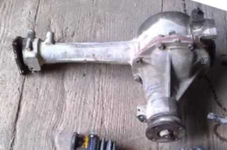

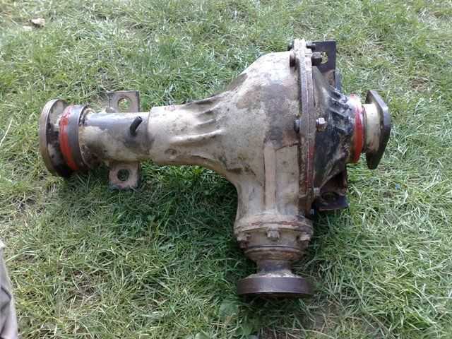

Ja viem, že sa tu predávajú už nie moje GG gule, :-D ale toto je výsledok z mojej strany
pôvodný
Veľa som nejazdil, ale pokiaľ sú ako tak kolesá na zemi, tak šklbú obidva odušu. Ak je prekríženie príliž veľké a koleso sa odlepí od zeme je nutné pomôcť trocha brzdou. Uvidíme čo to bude robiť v mokrom teréne.
