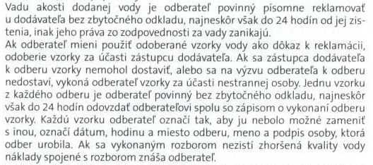

no ved toto finder, vcera som nahodou riesil s kamaratom kvalitu vody a ake ma veolia obchodne podmienky:
Patrol GR Y61, 2,8TD
