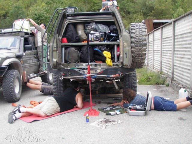

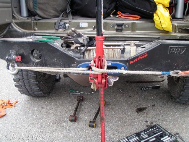

...tie ramena nepodcenujte aby ste nedopadli takto :
oprava vo francuzskych alpach, provizorna oprava priamo v terene 2300 m/n.m a nasledne presun to talianska 150 km a hladanie servisu a presviedcanie ...
