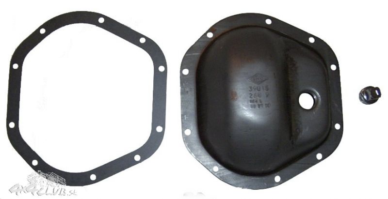

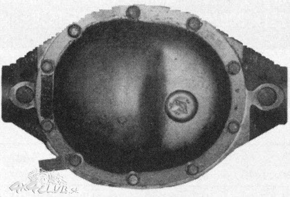

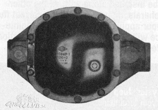

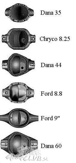

možno to niekomu pomôže:
DANA 20
DANA 30
DANA 35
DANA 44
DANA 60
DANA 70

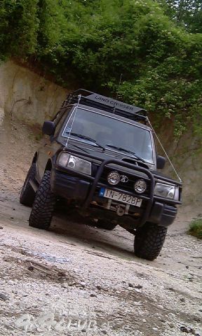

mam rad obe nase terenne auticka, tak aby sa galopik necitil dotknuty a nebolo to tu len o jeepe, pridavam par foto vynoveneho seniora...
kedze bolo mdz a zenam sa zvyknu davat rozne kvetinky, thunder musel byt zase komplet iny a obdaroval manzelku rovno celou celou zahradkou. aby si ju mohla bravat aj na nase vylety, osadili sme ju rovno v allmetale s radovou pomocou na strechu galopika. rado, vdaka...
jednoducha ocelova konstrukcia ciernej farby so sitom na spodu asi nebude tou pravou hardcore pevnostnou zahradou, ktorou sa da opriet o strom v naklone, ale to ani nebolo mojou poziadavkou. potrebujeme priestor mimo interier auta, kam sa daju pohodlne umiestnit kanistre s palivom alebo vodou, ryl alebo mokra celta. toto zahrada plne umoznuje, naviac nema prilis velku hmotnost a ma celkom slusny design, aj ked vpredu svieti napis LAND CRUISER. kedze nas galopik ma uz struny z patrola, brzdove hadice zo zigulaka a sofera z jeepu, tato drobnost nie je vobec na zavadu a len harmonizuje celok.
posudte sami:

Thunder co ty vies? Mozno jedno rano ti zahradka ostane ale pod nou vyrastie Toyka :) :)
