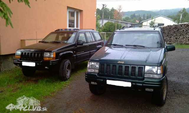

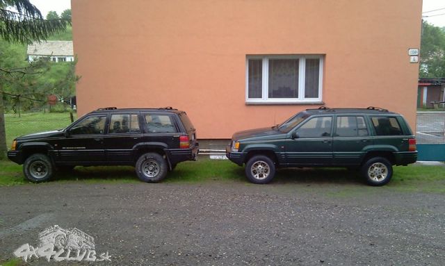

Tak sa mi to doma po troch rokoch nejako rozmnozilo... :-)

enduro píše:
aha, tak a teraz je uz vsetkym jasne, kde si sa tri roky po veceroch zaj..aval :-D :-D :-D :-D :lol: :lol: :lol: :lol:
