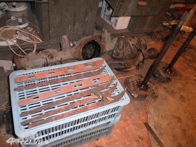

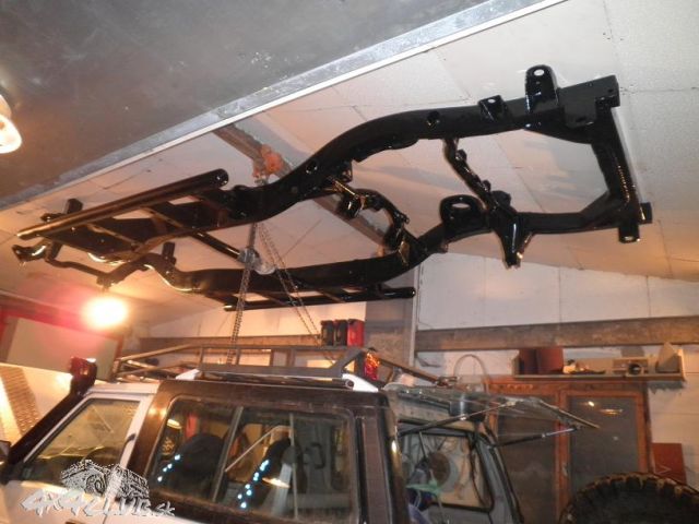

Ram hotovy caka na napravy.

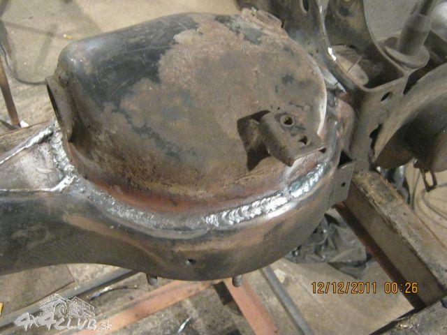

No a na napravach sa uz pracuje.Prisli mi vypalky z VELDOXU.Ponavaram a standardne opieskovat,zinok,komaxit
Štv, 27.01.2011, 22:49
kokso ake povedome vypalky :-D

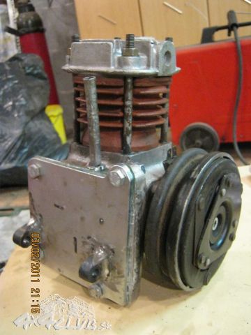

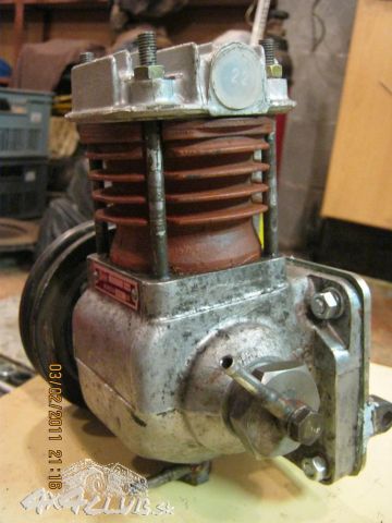

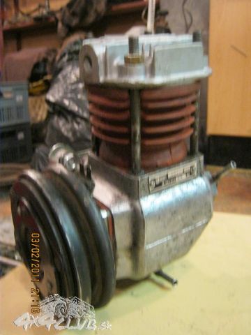

No idem pomaly ale nieco predsa. Kompresor hotovy a uz aj vyskusany a namontovany.Bohuzial nie v mojom aute(juro BSP ma donutil dat to najprv jemu).Fuka skvele,spojka spojkuje.Pre istotu som zachoval nuteny obeh oleja.Nechcel som brat tlak motoru tak to ma samostatny okruh, a cirkulaciu zabezpecenu cerpadlom z ostrekovaca Š 120.37"gumu nafuka za 105 sec.na 2 atm.a to som zatial obmedzil max tlak na 4 atm.

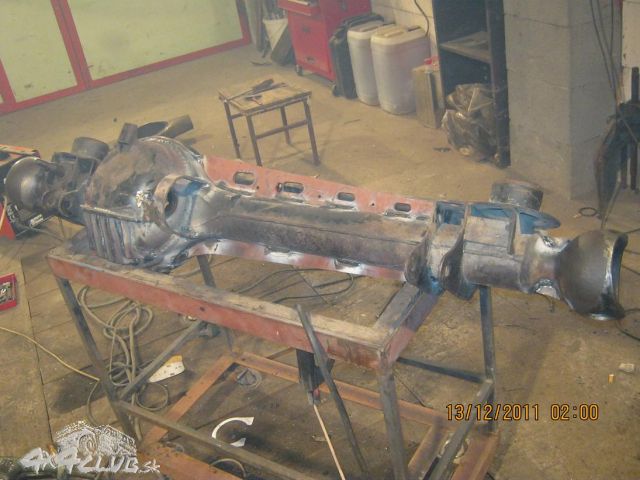

Tak to vyzera ze sa opät trochu pohnem.
uploadpic.phpObrázok
