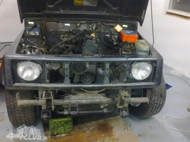

už sa tu nejaký ten týždeň prehŕňam po fóre, tak som sa chcel aspoň trošku autom predstaviť.
je to zatial séria Samurai 1,3 karburátor bez katu rv. 88, nemám s ním nejaké obrovské plány spraviť z neho mašinu čo prejde aj 3pochodový barák bez zaváhania.
Je to na papieroch tak ani nechcem robiť nejaké okaté zásahy do konštrukcie. A na moje vozenie v takom lakšom teréne, poľných cestách a občasné využitie samíka ako pracanta z vozíkom netreba mega kríženie a V8motor.
Dosť bolo kecov tu sú fotky:
tieto sú ešte u pôvodného majiteľa bez mojich zásahov.
BTW stresny nosic je za nejaku symbolicku cenu k mání.
a fotka po mojom odstrojeni

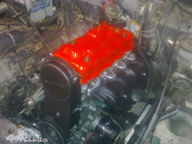

Dlhsiu dobu som tu nebol. No o to viac som bol v garazi.

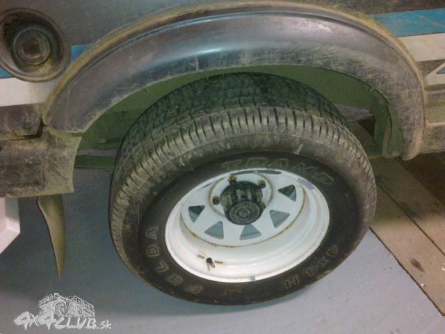

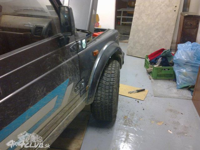

pribudli nove kolecka Fulda Tram 4x4 255/60 R15. povodne som chcel nieco uplne ine ale, dostal som ponuku ktora sa neodmieta. Len budem musiet teraz poriesit rozsirenie blatnikov.

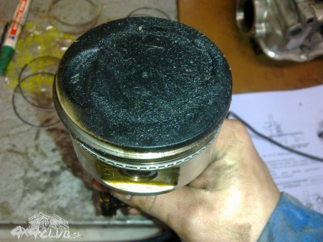

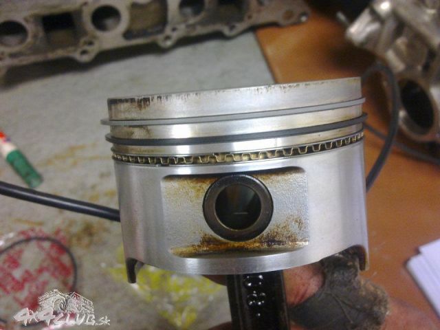

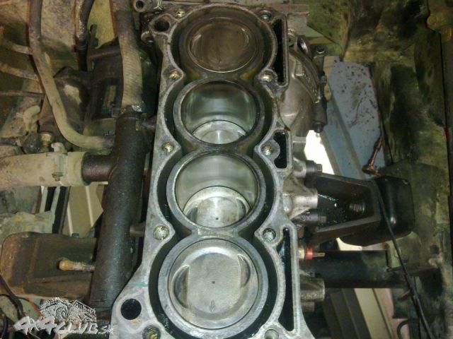

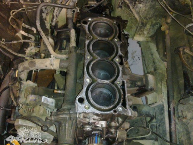

Pustil som sa to rozsiahlej omladzovacej kury motora. Okrem lozisk som vymenil vsetko co sa dalo. A aby to nebolo malo, vylestil som kanaly a prebrusil sedla ventilov.
takto nenapadne to nejako zacalo
Piesty boli tiez pekne zasrate
po ocisteni a prekruzkovani

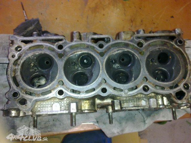

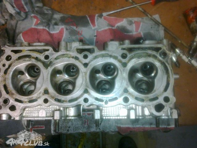

Hlava bola v katastrofalnom stave. Uz mi boli jasne polovicne tlaky
Po cisteni a lesteni

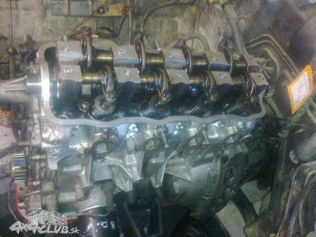

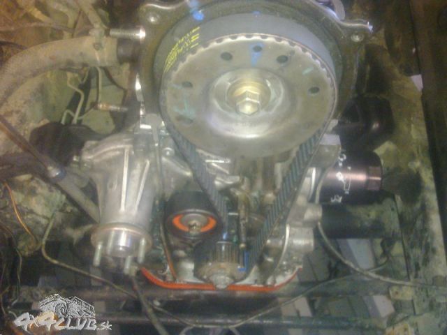

Ako by to bolo nez novych rozvodov.
A uz sa kompletuje
zatial nemam foto kde je motor komplet hotovy. Momentalne to mam sice ozivene. Jedine kde to vazne je novy vyfuk v pošte ktory by mal prist az zajtra. (3tyzdne cakam jak na Godota)
Uz bez vyfuku to ide lepsie nez pred tym.
