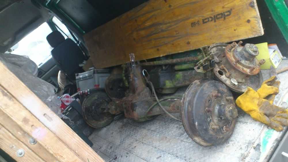

Kto hlada ten najde a dostal som sa ku nim ako slepe kura k zrnu, na bazosi predaval jeden manik na traktor a su to z obrneneho transportera a origo rozmer maju 13/18, su skoro nove, to bolo na nejakej ulozenke, vzor tam je 3cm vysoky a jedna komplet guma z dusou a diskom ma vysla smiesnych 45ecok :-D :-D :-D :-D

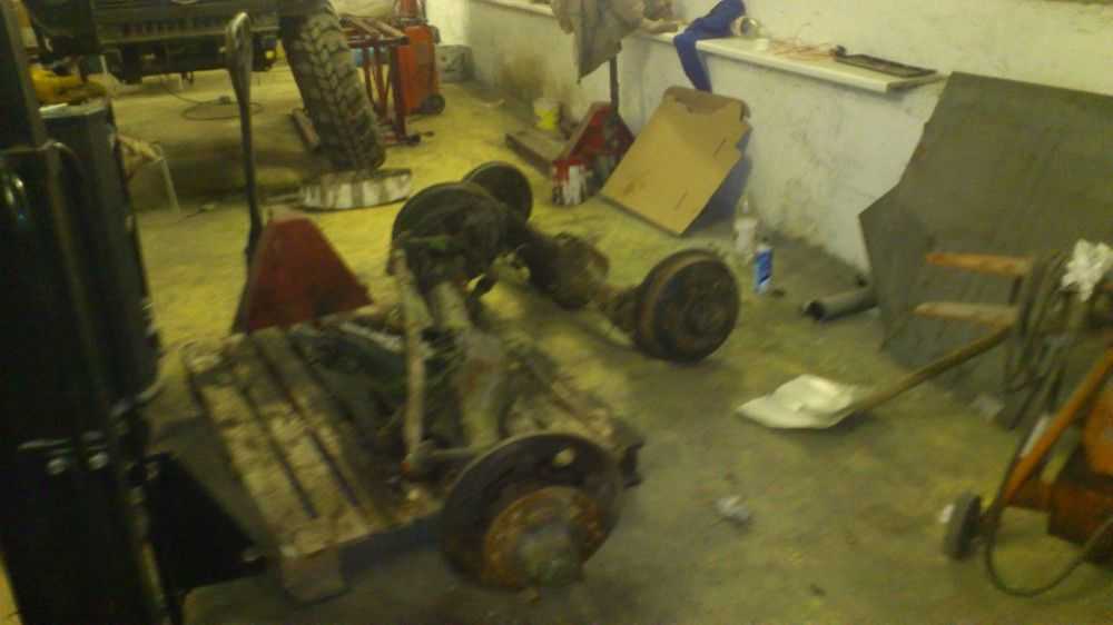

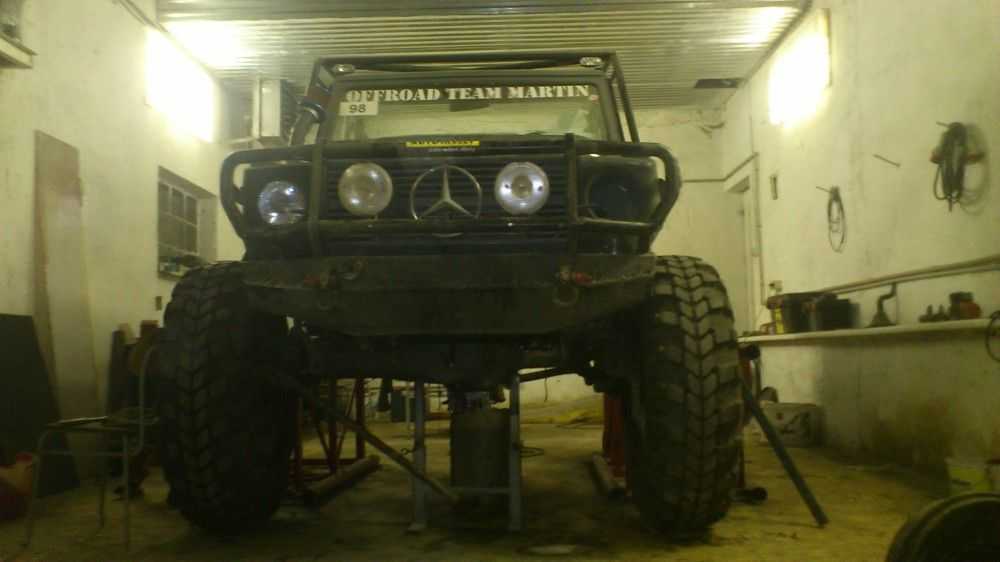

Zdravicko, zas sme kusok pokrocily
napravy su uz na mieste, aby vas to nemililo tak pojde to zuzit este 30cm, mam nahodene disky naopak
a na tychto kolesach by to malo mat pod difom 51cm
uchytenie naprav som nakoniec robil trojuholnikovym zavesom, som zvedavy ci to bude fungovat.
koliesko :)
Ovladanie uzavierky vzduchom
Brzdy

trojuholnikove zavesy pouzivam ja som s nimi uplne spokojny ,,, tuhost paradna krizenie bez debaty a krytovanie tiez su jednoduche a zaberaju najmenej miesta :D
akurat tie capy mam inak riesene a o niečo mohutnejsie
SAMTRACTOR 2,5TD .. kde ini koncia my zaciname ..,, pretoze ked uz nam hrabe tak uz vsetkymi styroma..
Štv, 26.01.2012, 23:50
Registrovaný: Štv, 14.12.2006, 22:22
Príspevky: 134
ja som okukal cap ramena z Gcka dufam ze to neustrihne, je to 24mm gulatina ulozena v gumach, no uvidime

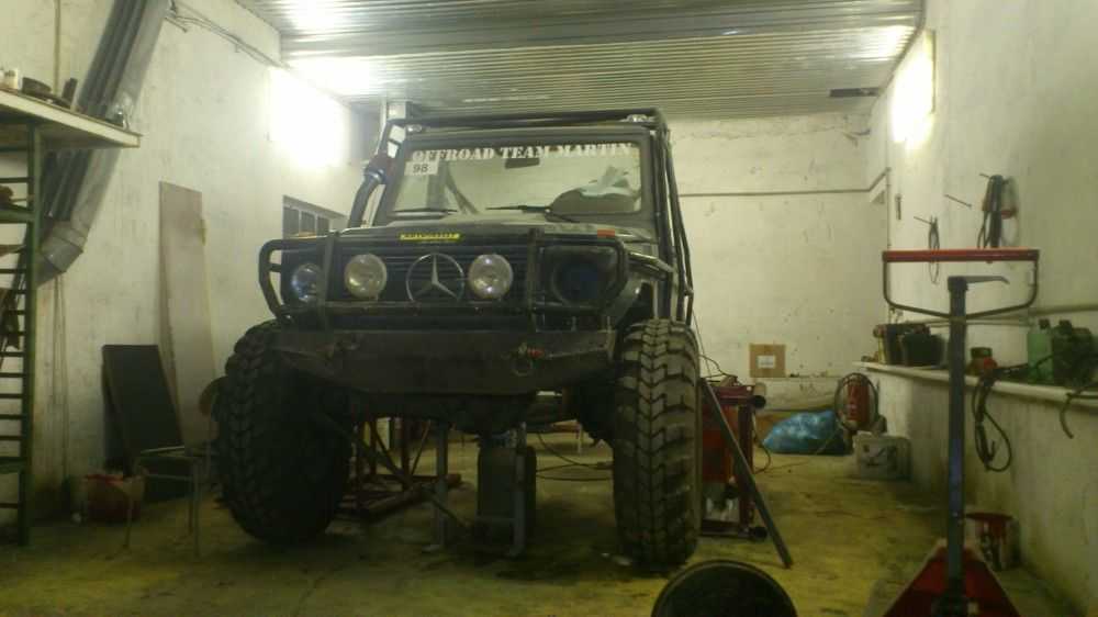

Tak zas som o kusok pokrocil, zadna naprava by mala byt uz hotova :)
Zajtra ju nahodim na auto a mozem sa vrhnut na prednu

tisovec sa nam blizi a ja tiez pomalicky ku finalnemu koncu
tu je par foto z prednej napravy, ktoru v tychto dnoch dokoncujem
