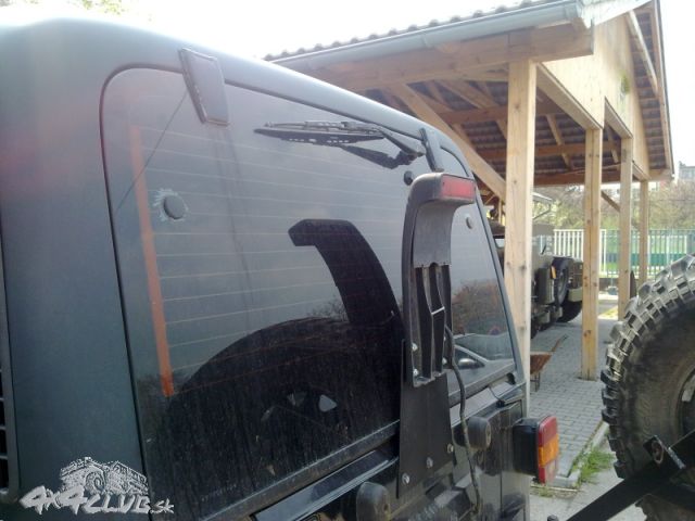

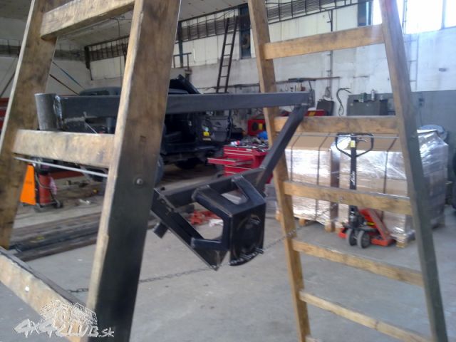

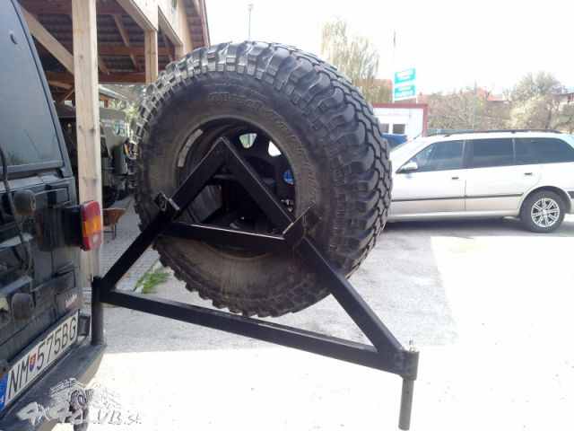

A pribudol "vlastny" drziak rezervy, mam to mesiac, zatial maximalna spokojnost. Mal som strach, z toho capu,ze sa vykyve,ale ked sa nieco kyve tak cely naraznik s ramom. Takisto styl zamku cap zavlacka mi nebol pochuti,nakolko som cakal,ze to bude dlho trvat,ale je to sup-sup.
