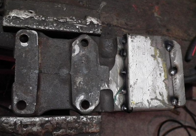

zvar podla mňa vydrží ak je to dobre zvarené, je to celkom robustné tá páka, z druhovýroby pomocné čapy bývajú slabšie

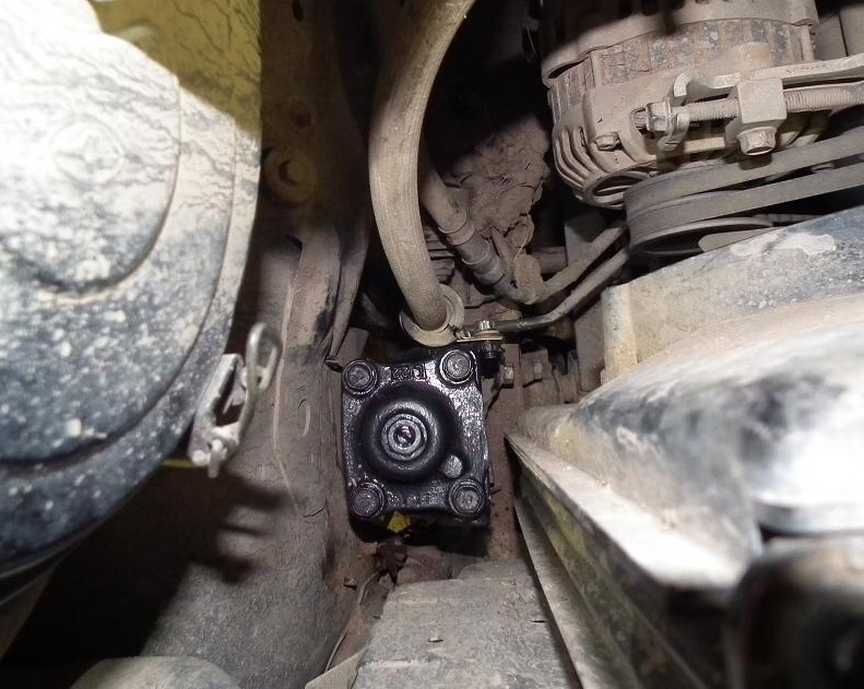

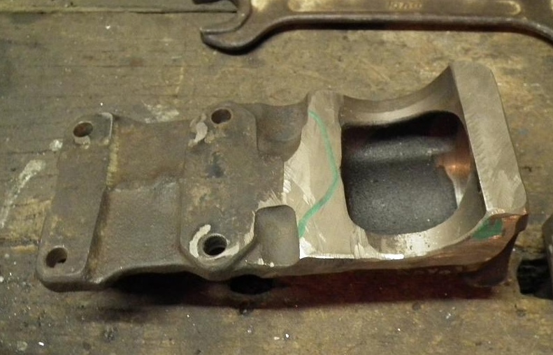

chladič som nehýbal, ja som servoskriňu podrobil odtučňovacej kúre, (viď foto) je bez oleja a zboku mám spravenú mazničku
ale zaistenie čapu je jedna z mála vecí, ktorú ako pozerám do PC, som robil a nemám odfotenú, ale v podstate korunkovú matku na čape som nahradil vlastnou, vyrobenou, ktorá je predlžená a osadená v ložisku, ložisko je uchytené na páke riadenia, aby sa pri pohybe spojovačky mohla matka točiť zvlášť oproti páke riadenia, keby chceš ti to odfotím

nemusíš fotiť, už si to viem predstaviť.
Ty si ju uplne zmenil, vyhodil si hydraulicku časť a nechal si tam len mechaniku, a kde bola hydraulicka časť tak si odfrezoval celé telo v podstate, ano? Ja som spravil to isté, ale skrinku som nechal povodnu, iba som vyhodil dekel na hadice a zaslepil som ho. A nalial som doplna olej. A teraz kus chýba chladiču.

hej, veĎ ako vidíš na fotke, všetko nepotrebné išlo von, tie 3 velké zuby na hriadeli aj obal som odrezal tak aby som nemusel hýbať chladičom, zosatlo mi na tom len to dôležité, teda diery na uchytenie o šasi, ihličkové ložiská vovnútri a navrchu zaisťovací šrob otočného čapu
