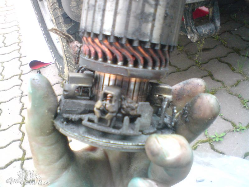

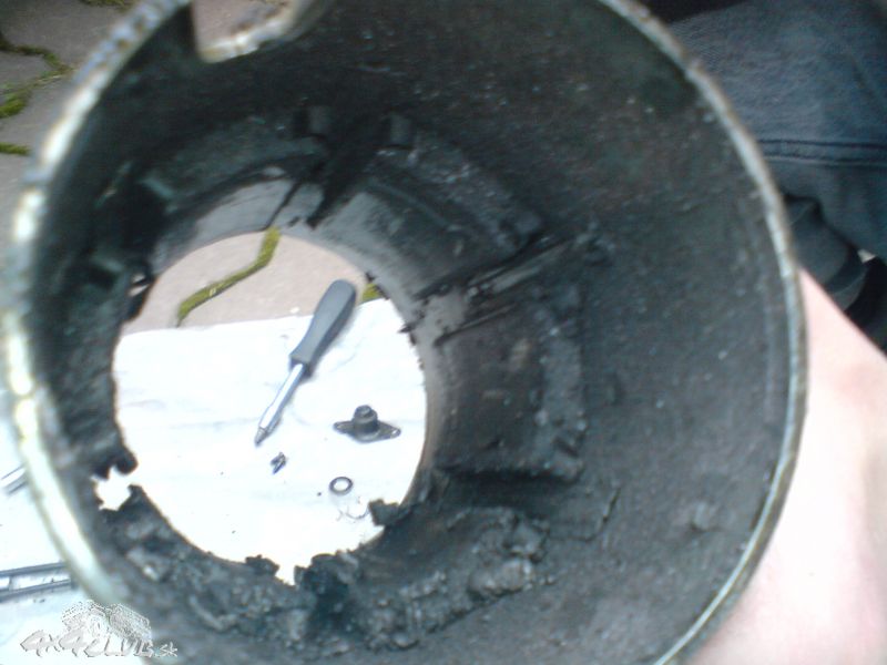

tak som to rozrobil kukajte co tam bolo Obrázok

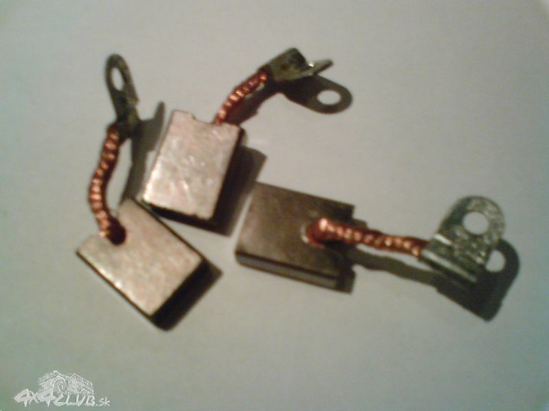

uhliky na kasu! nerozumiem preco mi to startovalo ? tu pohlad na uhliky, Asi to startovali tie pritlacne strunkyObrázok
Tak som bol zhanat to zariadene kde su ulozene uhliky a chceli odomna 990,- sk :smt033 , tak som sa na to vybodol kupil uhliky sice vatsie,ale po 20,- x 4, trosinka ich obrusim. Snad to zas bude fachat ako nove :-).
