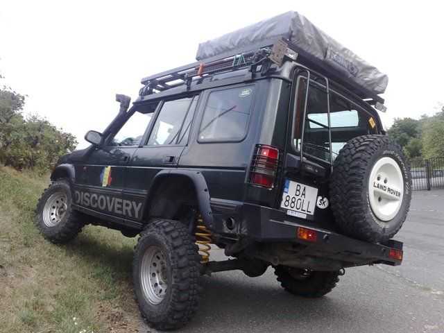

 Land Rover Discovery 300 Tdi - new upgrade
Registrovaný: Pon, 30.04.2007, 15:18
Príspevky: 59
- pevnostný nárazník Tubulat winch bumper predný + WARN XD 9000
- pevnostný nárazník zadný
- pevnostné prahy
- body lift 50mm
- K&J vzduchový filter
- Simex Jungle trekker 33 10,5 16
- disky prevarené origo (70mm von)
- predné pružiny +2" Bearmach off road
- zadné pružiny +2" Bearmach off road
- podložky pod pružiny 3 cm
- predné tlmiče +2" DeCarbon
- zadné tlmiče +2" DeCarbon
- predlžené brzdové hadičky,konusy, dorazy....
- rozvodovka LT 230 Defender - pomer 1.41
- prídavné svetlá Wesem halogen 6x, hella 2x
- expedičná hliníková záhradka African outback
- strešný stan TECHNITOP
- Webasto teplovodné
- zadný rebrík
- Safari snorkel
- CB Alan 100
- HiLift
- steering guard
- tank guard
- EGR ventil - vonku
- výfuk bez rezonátora a vyvedený do boku
- aj bez hl. tlmiča a katalyzátora
- extended flexible arches - plastové lemy
- ARB compresor CKSA 12
- ARB dif. locker - zadná

Pivty, pekne si ju vytunil! :smt133
Ešte si prosím Ťa prerob tie lanká, aby sa dala otvoriť kapota. :smt077

Michi, myslím na to :-) len mám obavy o uchytenie o ten blaník....

auto je krasne, urcite aj funkcne, len mi to pride vzhladom uz trocha moc divoke na slovensky ,,zakon,,. Nemas stym problem? Vravim preto bo namna uz dokonca cihal zakon na parkovisku za obchodom, kym pridem ku autu a nastartujem. Ako keby som niekoho poceste tam zabil. otras.

Pjenka uprava :smt023 :smt023 :smt023 :smt023 !! Vela OFF Km !!

velmi velmi pekne a dobre upravene auto.
Ale trochu by som mal obavy o vysku taziska.
... spoľahlivému autu kapotu otvárať netreba....
... no neporovnavaj to s L200 to je ina kategoria.
nerozumiem

Martin 4 píše:
michi píše:
... odpojovač špulky... :smt019

hollyml píše:
DanoDEF píše:
nerozumiem
no Disko je uplne ina kategoria ako L200 iny typ karoserie takze aj tazisko je niekde inde a pri upravach sa rata s posunom taziska

hollyml píše:
DanoDEF píše:
nerozumiem
Je jasne, ze je to ine auto ale fyziku neoje...
Mam taky dojem, ze LR je dost vysoke auto a ked k tomu pridam vyssie pneu, podvozok, kovovu zahradku na streche a dalsie doplnky na streche tak sa tazisko meni dost vyrazne. Samozrejme su rozne moznosti ako to kompenzovat. Najlepsie je k zvyseniu taziska umerne rozsirit.
Ale kazdopadne musim sa priznat, ze by som ho rad vyskusal. Este raz je super.

hollyml píše:
...Mam taky dojem, ze LR je dost vysoke auto...
no vidis, ze si na to prisiel... ano je to tak. Neboj aj s takto nazbrojenym autom a spravnou partiou sa da zvladnut vela.

Je to krasne auto, nevedel by som sa rozhodnut medzi disco a def... Obe su pekne aj ked odlisne ale...
