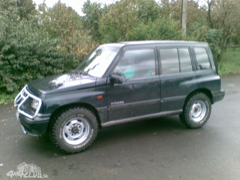

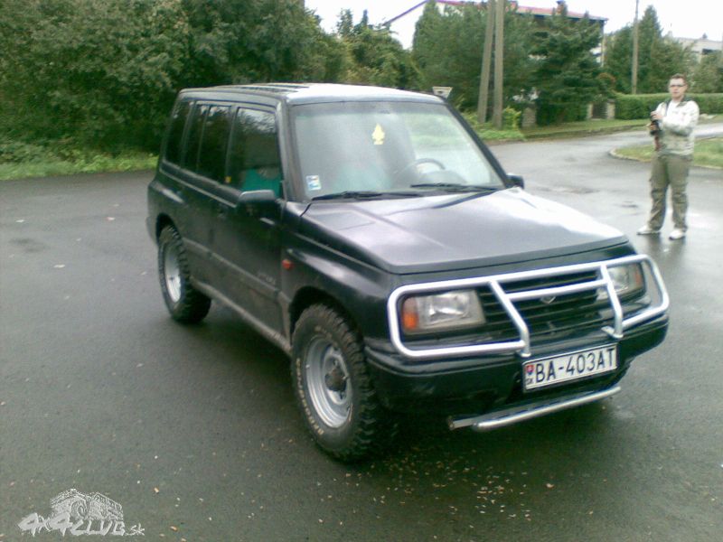

No tak novy prirastok do rodiny :) zatial nahodene len pneu MT BF 235/75 R15, a chystam sa ju zdvihnut aspon tak 5-6cm,lebo tie pneu si dost velke na seriove auto :D. viac asi nie aby netrpeli origo tlmice popripade vas poprosim o radu ako zdvihnut vitaru nejakym nie moc drahym riesenim aspon zatial, chystam sa dat podlozky pod pruziny len teras mam dilemu ci kupit origo hotove alebo si ich nechat vyrobit a popripade aky material pouzit ci uz hlinik alebo nejaky silon.Alebo keby nahodou niekto vedel o nejakych podlozkach sem s nimi :):) tie ramy su tam len tak na okrasu novy pevnostnak uz je na ceste z DE:)
