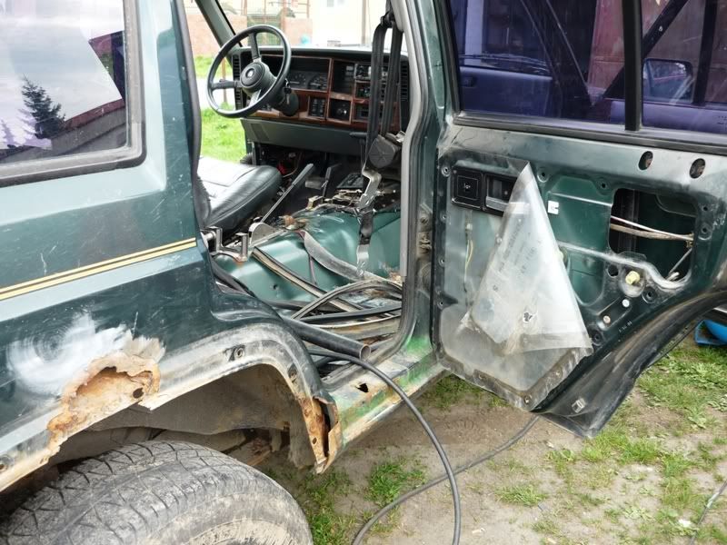

Dakujem za privitanie, tak dnes bolo pekne tak som to nakomplet odstrojil, zopar skrutiek islo grcat, ale nemusel som pouzit flexu, stacil carovny penetracny sprejik. Moje ocakavanie sa naplnilo, je to zhnite uplne katastrofalne, a to som myslel ze vymenim prahy a bude pokoj :( . V podlahe kufra su asi 4 poriadne diery, predna podlaha bez vecsich dier ale sem tam sa svieti, hrdzava neskutocne, koberec komplet mokry (uz viem preco tam bol taky smrad) a zadny blatnik nad plastovtm lemom to uz ma tiez sa zebou. No moj klampiar ma asi zabije, auto v takomto stave som mu este nedoniesol. Ale aspon zachranim jedno Chero pred uplnym zozratim hrdzou. Ty rakusania su fakt prasce, neviem co sypu v zime na cesty, ale toto je zozrate neskutocne. Dalsie zistenie ze zadne tlmice to uz tiez maju za sebou, a listy su tiez nejake rovne, uz viem preco to tak plava po ceste (teda aspon tusim ze je to tym) Ale motorcek a prevodovka ide pekne, aspon ze to. Neviete kde sa da zohnat ten vnutorny plast co ide do toho plastoveho lemu blatnika? Ten je nejaky zodraty, budem ho musiet vymenit. Ak niekto ma navyse kupil by som. Dufam ze do dvoch-troch tyzdnov bude auto zas zlozene a budem moct auto lepsie odskusat a ist ho trochu zablatit :wink: .

No klampiar sa hodne namaká to celé povyvárať. Nech dá von sedačky a koberce a nech to prezre celé vrátane zadných kaps a pod. Bude to asi zežraté zrzulkou zrzavou.

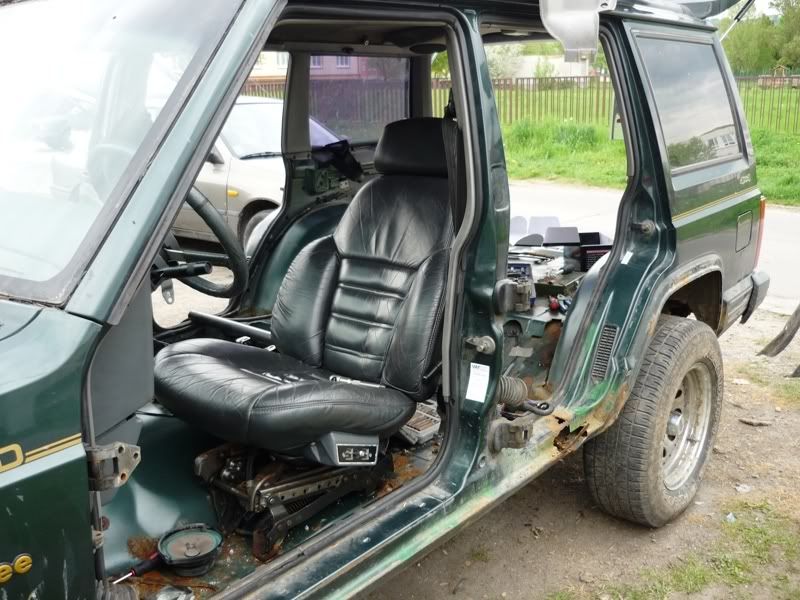

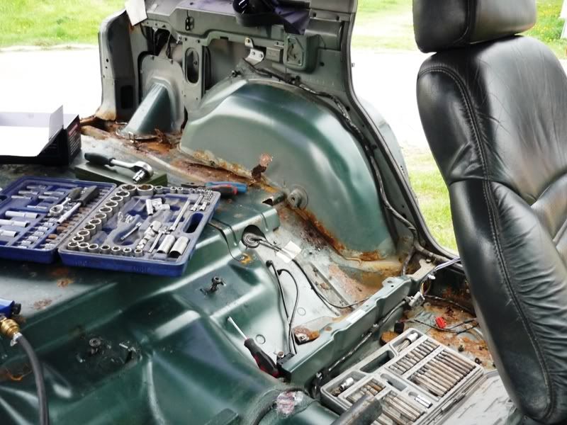

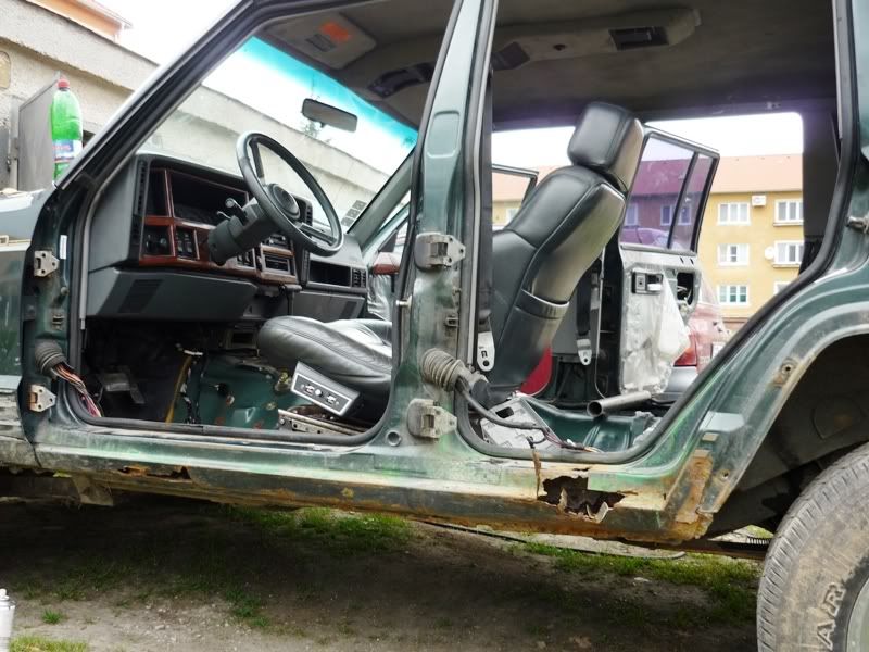

No tak sme sa do toho pustili toto je fakt zozrate nakomplet, nastastie je klampiar dobry kamarat a spravi mi to za naklady, inac by som sa nedoplatil. Nejake fotecky na zaplakanie

hm, zub času poriadne zakusol do afta, ale nicto, spravys to a budes vedet nacom si, a afto bude ako pred tym OK. ak potrebujes dake veci na kasnu, vratane podbehov, tak Juraj ma daco, alebo volaj na 0918182702 ten ma vsetko a za dobre ceny a posle aj dobierkou..alebo chod kunemu a vyrez si kompletne diele ake stes uneho z aft co ma rozobrate..

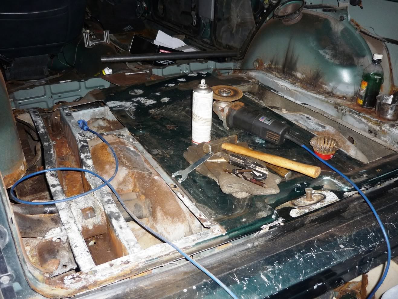

No zacalo sa rezat, najprv kufor
