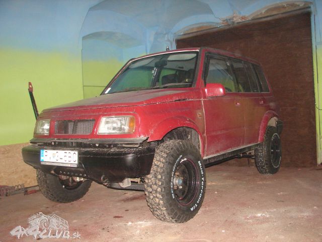

Chcem vám predstaviť fotrikovu vitarku leštenku :-D
Je to ročník 93 motor 1,6 16v 71kw.
Auto má bodylift 3 centimetre duralovými podložkami aby vošli nové pneu.
po zdvihnutí
Podložky z duralu
Ešte pribudnú lemy,pevnosťáky a pneu toyo open country a-t 225 75 r15 a disky dotz dakar et -12,
Nissan patrol gr Y61 2,8 wagon....
ex vitarka 1,6 16v wagon....

Keď že červenej vitarke zblbol počítač a po rozobratí sa zistilo zlomené šasi.A na pár miestach prehnité výstuhy na šasoch plus rozpadnuté vnútorné zadné blatníky,praskliny vpredu v priestore motora tak šla na súčiastky a doniesla sa druhá na ktorej je kasňa aj šasi vo výbornom stave.Opravovali sa len prahy a podbehy.
Takto vyzerala pred rozobratím.
A po nastriekaní je tam kilo farby PPG tmavá červená.Striekané bolo v novembri potreboval som súrne auto na zimu.Teraz sa bude striekať na jar už poriadne
:-D
Momentálne je auto rozobraté a trocha rastie do výšky aj šírky :P

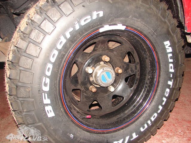

Tak čas troška poskočil a vitarka dostala manuálne volnobežky superwinch.
Disky 4mad 7 x 15 et -25 a papučky BF Goodrich km2 235-75 r15.
Pevnostné prahy, lift 4cm ,bodylift 4,5 cm.
A takto to vyzerá :D
Obrázok :D

bobkogt píše:
" papučky BF Goodrich km2 235-75 r15 "
Obrázok :D
ahoj zaujíma ma kolko si dal za 1ks pneu ? a odkial ?
autodolesa.sk

Stáli za kus 112 ečka kupoval som ich na najlacnejšie pneu.sk ešte pred rokom.
Len nebolo kedy ich nahodiť teraz zháňam ešte jeden kus na rezervu.

Troška to tu oprášim.
Aktuálne foto vitarky.
Lift 4 cm,body lift 4cm,podložka pod A rameno 3cm,spustený predný dif dole o 3cm.
Manuálne volnobežky superwinch,duralové podložky 3cm.
Disky 4mad čierne 7x15 et -25.Pneu bf km2 235/75 r15.
Pevnosťáky homemade :D a veľa iného.
