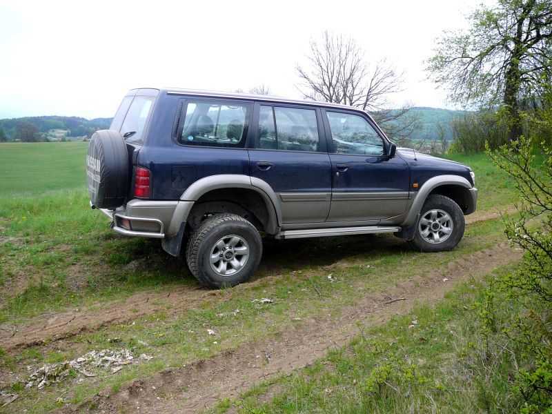

Tak uz som sa odvazil aj do lesa a na luky ked je konecne sucho. Do tazsieho terenu kam sa este bojim, mam vzadu MTB. Teraz ma napadlo ako dole kopcom ak sa spusti v lete burka. Bude to na AT Geolandar rychla neriadena sankovacka???

nesmies sa bat :wink: :!: aky to je rocnik? lebo je celkom zachovali :D

Patrol pekný,ale tie kolieska mu vôbec nepasujú-teda aspoň pneu,ak už to jazdí aj do lesa.

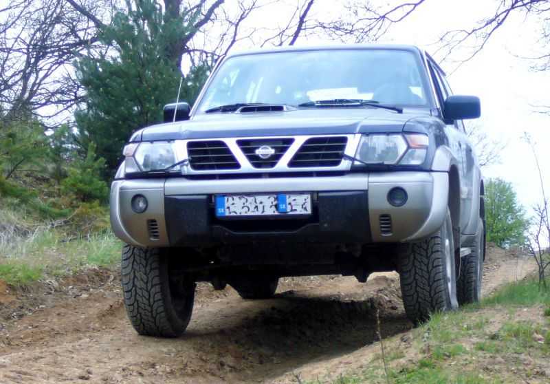

Rocnik 11/1999 km 130tis, kolesa - neviem sa rozhodnut. Auto som kupil na firmu vozim tam kable a naradie na montaz strukt. kabelaze. Domace pouzitie chata, skialp, horske bike asi aj ten OFF cca 5% z jazdenia. Ake pneu??? AT - mam. Zimne - urcite. MT - ????. Co dat na disky, na ake???

Zdravím kolegovia :-) Na dlhý Y61 a na sériove disky so seriovým podvozkom sú montovateľné maximálne pneumatiky rozmeru 295/75R16 a to bežné typy, ako napr. BFGoodrich AT, alebo MT, či bežné ATčka, alebo MTčka od dunlopu, yokohamy a pod. Pokiaľ sa ide do extremu, odskušané su pneumatiky napríklad Fedima Sirocco rozmeru 285/75R16 (allmetal.sk ), resp. podobné je v ponuke aj od firmy Tagom Tires ( neviem či som to napísal správne, každopádne predáva to offroadmaterial.sk ). Toto je pokiaľ viem limit, kedy ani pri krížení a ešte raz podotýkam - na sériovom podvozku a sériových diskoch, nikde nič nechytá, nešúcha, ani nerobí problémy. Pri zdvihnutí podvozku cez XT, IM, OME, .... sa dá namontovať napríklad na 15" disky 8x15 ET-20 kľudne aj pneumatika 35x12,5R15 trebárs BFG MT. Len pri motore RD28T s elektronickým čerpadlom by som túto variantu nevolil, pretože už nevládze...., takže ak 15" disky, potom na toto auto max. 33x12,5R15, alebno ako som písal rozmery na 16" disky. Môžme podebatiť aj osobne pri káve, moje číslo je v anjeloch.... MBB

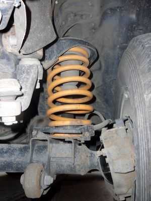

Dole kopcom po snehu a lade na velkonocny pondelok cez sedlo Prosecne ( asi sa to tak vola - medzi LM a Zuberec ) na mojich AT som uz isiel. Hore kopcon dvojka 2H iba zadok dost lietal. Dole kopcon 2H trosku na brzdach, so strachom, ale v pohode. Len ma stale okukovali predbiehajuce osobaky BA. Teraz mam dojem ze som mal dat pred kopcom volnobezky do LOCK a ked to smyka dat 4H. Je to spravne?
Ohladom toho hore s nim.
Mam tam take zlte struny a dostal som od majitela aj povodne cierne. Tlmice su asi orig. Tak neviem je to hore alebo treba aj new tlmice.
Da sa to dako zmerat?

To tie zlte struny budu ironman si myslim ale aj tlmice by asi bolo lepcie dlhcie. Ci su ironman take iste dlhe ako normalne? asi ee tak myslim ze by pomohlo. no a zmerat sa asi bude dat pokukaj na fore nejedno auto tu chalani merali po zdvihnuti tak uvidis ci to mas vyzsie ako origo.....

vymeň aj tlmiče. tuningové tlmiče sú dlhšie a účinnejšie. a pomôžu aj v teréne.
aj keď máš zdvihnuté auto (dľa vzdialenosti dorazov od nápravy) ale nemáš kaster kit (excentrické púzdra v ramenách prednej nápravy) to môže byť nedobré pre geometriu riadenia a pre kríže predného kardanu.
