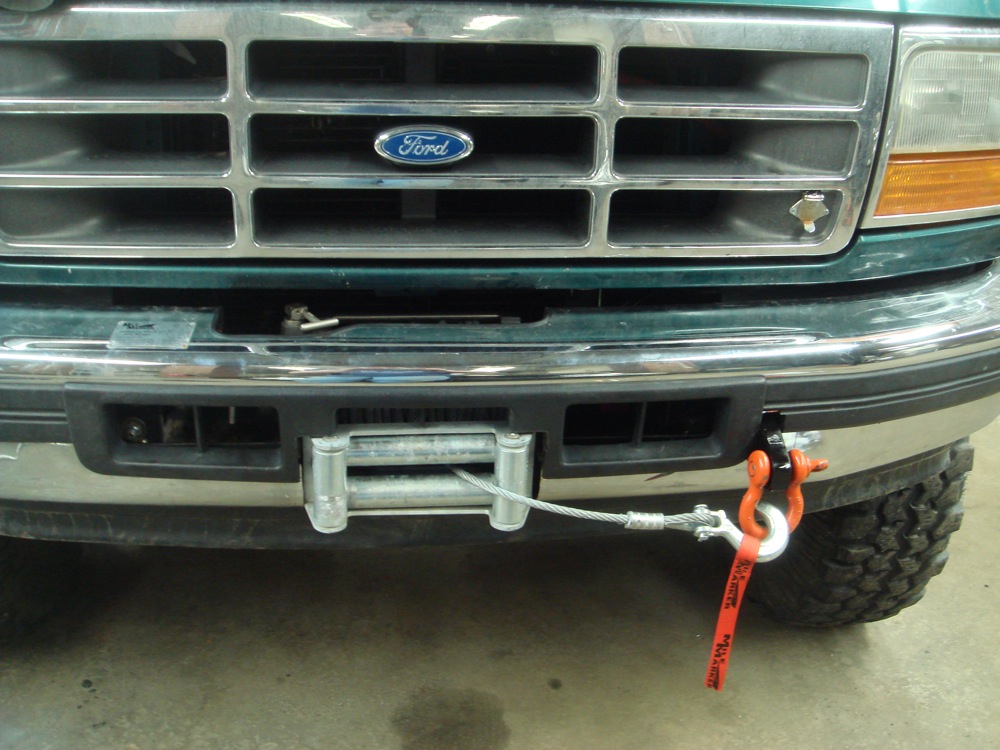

no nárazník zatiaľ vyzerá že bude orezaný asi takto, každopádne toto je zatiaľ len na hrubo:
Teda rolne budú vyššie ako te plastový spojler, ten tam vôbec nebude
áno s kladkou počítam, len teraz vraj nie je na sklade...

toto je sice 92-96 ale je to vpodstate to iste...ale predpokladam ze FSB si prekutral ohladom zastavby navijaka....
http://fullsizebronco.com/forum/showthr ... nch&page=2
tuto je zasa nas rocnik:
