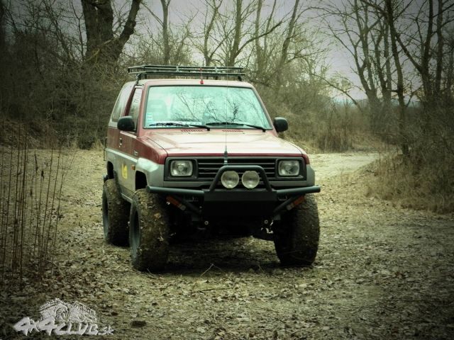

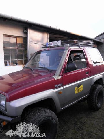

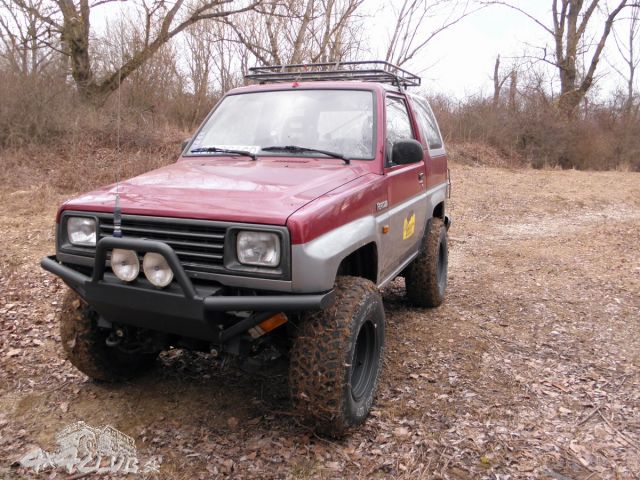

No tak som to rano poskladal a zobral vyskusat:) gumky su super, trochu rozdiel oproti tym starym zodratym :-D tie smerovky si nevsimajte, prudko docasne riesenie :)
Bado: navijak zatial v blizkej dobe nemam v plane (hlavne financne :-) ), ale keby bol, tak priestor je tam spraveny nan, uz by len stacilo dorobit platnu a prievlak :-)

Krasne, uz je to taky maly drak.

dik, ale stale je to ona "Róza", cize dracica :-D

Neni co dodat. Fakt pekne.V jednoduchosti je krasa. :smt158

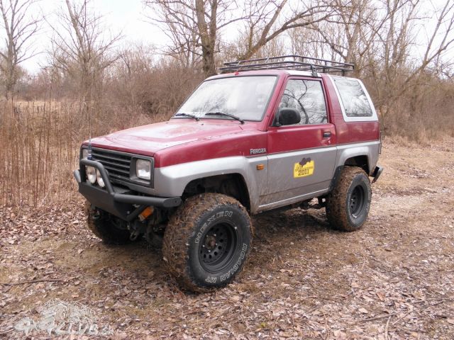

este jedna fotka ;)

pekná práca si sa na tom nadrel ale zas stojí zato

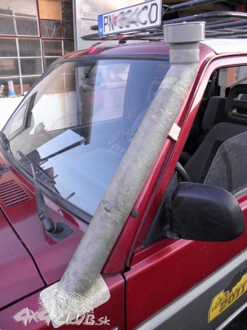

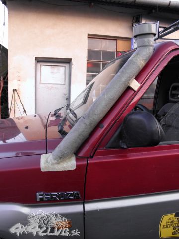

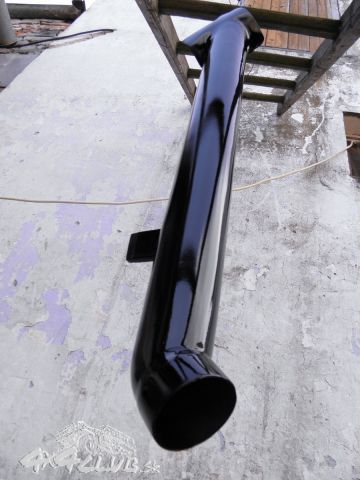

Dnes som sa hral trosku s laminatom a vznikol snorchel, zajtra este dokoncim :)

tú špztku budeš nosievať tam kde je či pojde na nárazník? :smt122

dik, ostane hore, ale ked prerobim zahradku tak bude trochu inak umiestnena, pojde zo zahradky smerom dole nad celne sklo :)

s tou myslienkou sa pohravam aj ja,ze si urobim snorchel z laminatu....velmi perna roboticka!!!! :wink:

ako vyzera ten snorchel z vnutornej strany? tadial kade prudi vzduch do motora

zaklad je novodur, cize vnutro je uplne hladke a zvonku je to cele oblaminovane takou tensou vrstvou aby to bolo aj pruzne trochu... :-) a z blatniku do motora pojde gumova hadica uz...

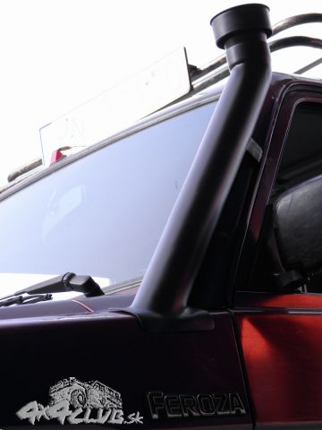

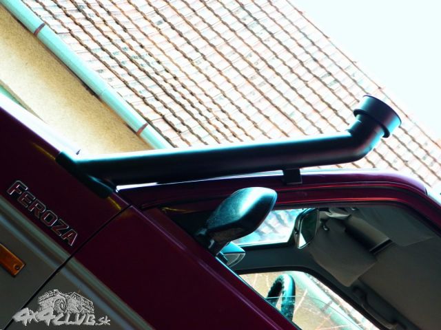

Snorchel hotovy, este musim kupit hadicu a pripojit ho :)
