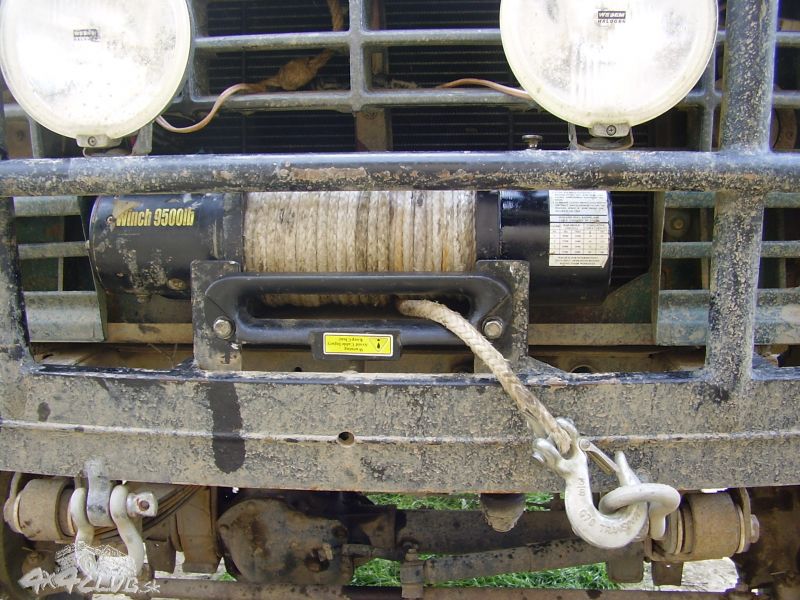

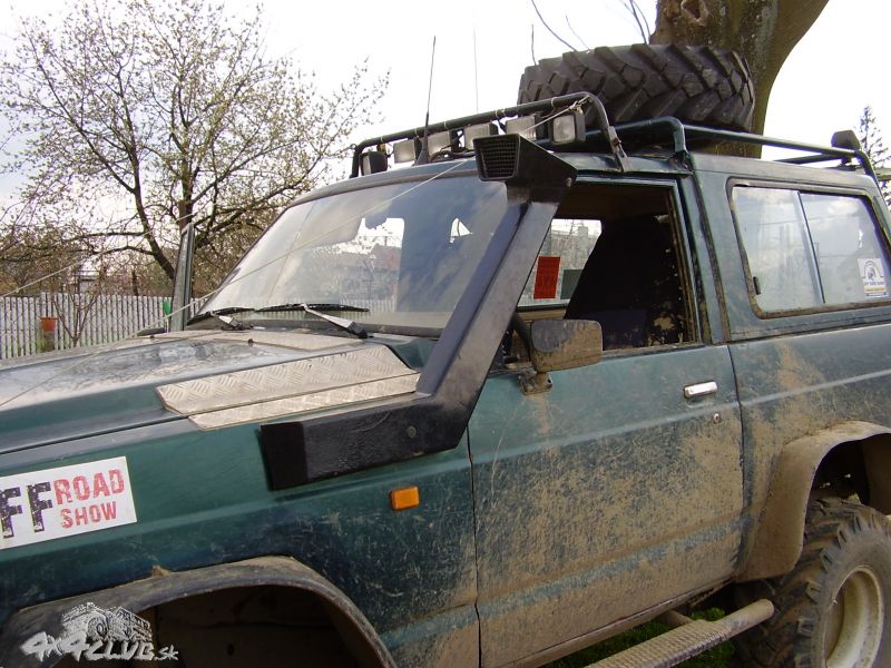

Tak som dochystal starouša.Som pripraveny na Tisovec.Pribudol snorchel od Džonyho,strbina a hlavne som urobil udrzbu navijaku.Bolo nacase.Ten bodel co tam bol som pucoval hodinu.dal by som aj foto ale ho naviem zmensit.???
Uz to ide tak tu su.
Obrázok Obrázok
